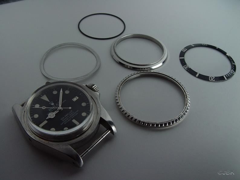

    Wie das Glas gehalten wird, kann ich Dir am Beispiel einer alten
    Plexi-SD zeigen:
    Der im Bild mittlere silberne Ring presst das Glas auf das Gehäuse.
    Ich denke mal, daß es heute nicht anders ist. Weiß es aber nicht.

    Cool danke für das Bild. Hätte mir nicht vorgestellt, daß da noch so viele Teile drunter sind...
    Wenn jetzt noch einer weiß, wie das Band zusammenhält wären meine Fragen für heute geklärt. :-D
