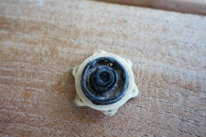

    Nach relativ kurzer Zeit sehen die Spikes so aus:

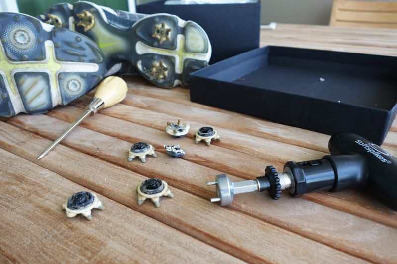

    Diese schwarzen Loecher dienen zur Aufnahme eines Werkzeuges, das auf einem anderen Bild zu sehen ist, um eben die Spikes zu wechseln....leider halten diese die Kraefte nicht aus und verbiegen sich oder brechen gar aus.
    OK....es muss ja moeglich sein, mit zerstoererischen Massnahmen zum Ziel zu gelangen - nach 20 Minuten an einem einzigen Spike (insgesamt sind es hier 12) sah das so aus:
    Ueberfluessig zu erwaehnen, dass sich das Teil keinen Millimeter bewegt hat

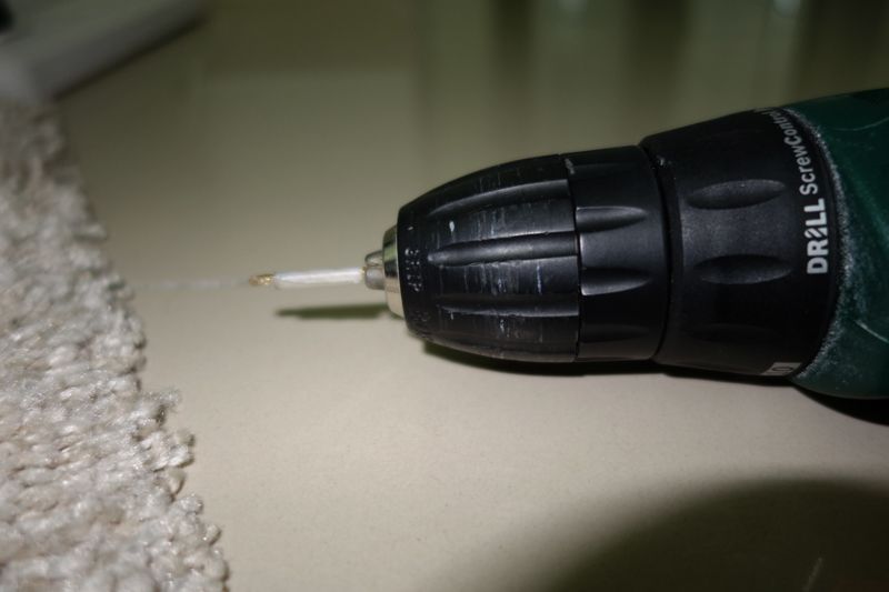

    Die Loesung ist eigentlich ganz einfach...Tiefe des Loches ausmessen, 3 Millimeter dazugeben und einen "Tiefenanschlag" fuer den 2.5 mm-Bohrer erstellen:

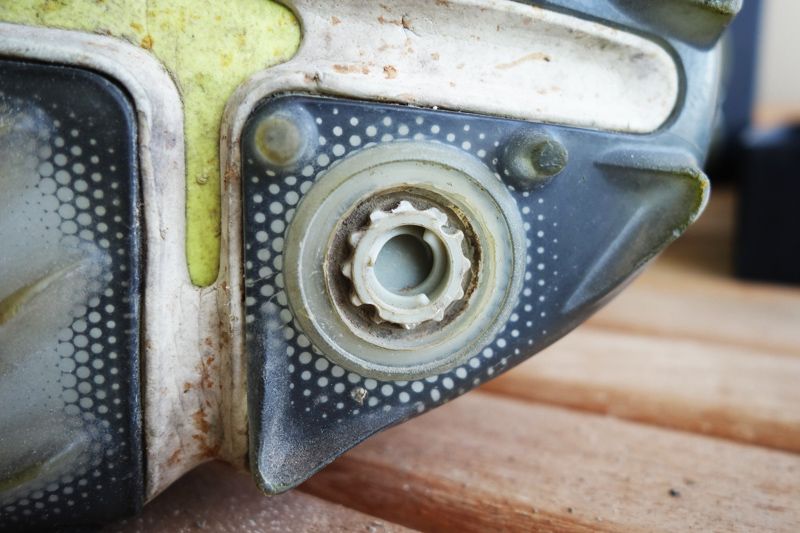

    Damit koennen die Spikes aufgebohrt werden, ohne die Sohle zu beschaedigen. Jetzt kann man das Werkzeug mit etwas Druck aufsetzen und die Spikes loesen sich wunderbar einfach. Hier kann man eines der Loecher gut erkennen:
    Erstaunlich, wie viel Dreck sich da ansammelt...also mit einer kleinen Stahl-/Zahnbuerste reinigen:
