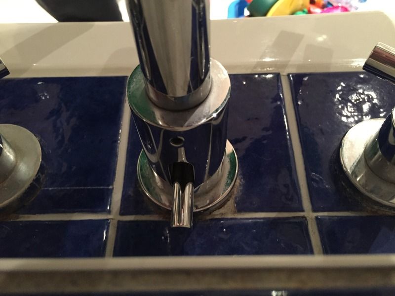

    Habe folgendes Problem mit meiner Badewannen- Armatur: Dreht man einen Hahn auf läuft nicht nur aus dem Wasserhahn Wasser, sondern auch aus der Brause läuft ein schwacher Wasserstrahl.
    Laut meinem Bad-Fachmann muss man den Auslauf komplett austauschen. Kostenpunkt 600€ plus Steuer plus Einbau, also rund 1.000€.
    Eigentlich sollte der Mischer/Verteiler der unter den Fliesen steckt, einzeln ausgetauscht werden können. Auf der Dornbracht Seite sieht man das auch schön dargestellt. Es gibt halt ganz viele Varianten.
    Mein Problem: was muss ich genau bestellen? Laut meinen Badspezi gibt es keine Ersatzteile mehr. Aber ggf. hat ja irgendjemand etwas auf Lager, ich brauche erstmal einen Ansatzpunkt, welches Teil ich konkret benötige und suchen muss.
    Bezeichnung: Dornbracht Tara
    Baujahr: 1997/1998
    Vielleicht haben wir hier nen Spezialisten.
    Hier Bilder zur Veranschaulichung:

    Schau mal,komplett und NOS ;-)
    Mit Chance wird die nicht teuer.
    http://www.ebay.de/itm/Dornbracht-Ta...gAAOSwe7BWycET
    Der Auslauf sollte nur mit einer Madenschraube gesichert sein und nach oben demontierbar sein.
    Danach müsste der Umsteller auch demontierbar sein.Der hat an der Unterseite eine Dichtung,eventuell abgenutzt oder auch nur etwas Kalkablagerungen.Dichtungssätze sollte es bei Dornbracht geben.
    Notfalls dort selber mal bei der Servicehotline anrufen.Haben auch einen Kundendienst :-)
    Keine Ersatzteile kann ich mir bei der Firma nicht wirklich vorstellen.
    Tara gibt es ja leicht modifiziert heute noch.
    Kostet so um die 1200€ ....

    Das schaut schonmal gut aus Udo, da werde ich mal mitsteigern!
    Wenn ich nur ganz konkret wüsste was kaputt ist und welches Teil ich suchen muss.

    Habe heute mit Dornbracht telefoniert. Mir hat ein sehr freundlicher Mitarbeiter geholfen.
    Fazit: Armatur ausbauen und schauen wie die Teile ausschauen. Dann ggf. Bilder machen und hinschicken. Es gibt zudem ein Reparaturset, mit dem man wieder alles dicht bekommen sollte.
