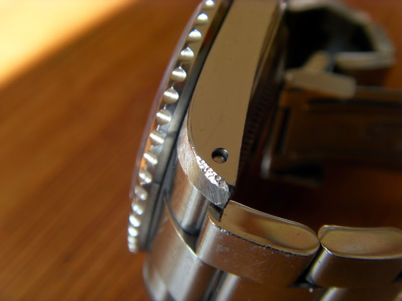

    das Gehäuse meiner 16710 hat an 3 Stellen eine Macke, die man entweder so lassen könnte oder -Variante B- durch Lasern beheben könnte. Dann wäre noch Variante C -ausschließlich zur Revi geben und polieren lassen.
    Um diese drei Macken geht es.
    1. kleiner Krater im Gehäuse
    2. Horn ein wenig abgeschrammt
    3. Kronenschutz geschrammt
    Wie immer gilt: sieht auf den Makroaufnahmen schlimmer aus als im echten Leben. Aber ich denke, wenn man die drei Baustellen zusammen nimmt, würde sich das Lasern lohnen.
    Ich habe nun im Forum auch schon einige Threads dzu gelesen. Wenngleich viele auch schon älteren Datum s sind. Die Ergebnisse scheinen aber meist sehr zufriedenstellend gewesen zu sein.
    Zusätzlich möchte ich die Uhr aber auch zu einer Revi geben. Ich über lege, ob erst Lasern und dann Revi, oder erst Revi (ohne Gehäuseaufbereitung)n und dann Lasern. Was ist die beste Reihenfolge?
    Und wichtigste Frage. Trotz der Forumsssuche konnte ich jetzt noch nicht den ultimativen Tipp für eine handwerklich perfekte Laserbehandlung finden. Könnt Ihr mir helfen? Wer hat eine Empfehlung? Und auch die Frage nach einem möglichen Preis sei an dieser Stelle gestellt. Ich muss ja abwägen, ob sich das überhaupt lohnt..

    Hier lohnt sich lasern in jedem Fall. Den Service bieten u.a. manche Konzessionäre direkt an. Ich weiß vom Stoess in Wiesbaden, daß der lasert. Eigentlich sollte Rolex das auch können, auf jeden Fall hat mein Laserdealer schon einige Geräte an Rolex geliefert.
    Zum Preis kann ich nix generelles sagen. Teuer ist das lasern jedenfalls nicht, ist ja mittlerweile keine Neuheit mehr.

    Wow; würde dann gerne mal einen großen Krater sehen.
    Vermutlich lohnt lasern; lass uns bitte mal Vergleichsbilder danach sehen. Deine Aufnahmen sind wirklich gut.

    Das wäre natürlich sehr interessant, so was direkt von Rolex zu bekommen. Aber vermutlich ist es wie woanders auch, dass ein Tausch halt weniger Aufwand ist und daher billiger. Und dass man es bei so 0815-Uhren nicht macht. Was trotzdem extrem schade wäre, denn auch diese normalen Uhren hätten es verdient.
    Was tragen denn die Konzis oder anderen Laserer da an Material auf? Irgendwas "passendes" oder 904L aus Rolex-Produktion?

    Wehpke macht lasertechnisch einen top Job.
    Die Nachbearbeitung des Gehäuses würde ich allerdings bei einem versierten Konzi machen lassen.
    Das ist meine Erfahrung, die allerdings schon 5-6 Jahre her ist.

    Ich würde bei dem lasern lassen, der auch das Gehäuse hinterher bearbeitet. Der Stunt, das x-fach hin und her zu schicken, ist imho quatsch, erhöht nur die Kosten und das Risiko. Und wie gesagt: einen Laser findet man heute in jeder guten Werkstatt, das auftragen des Materials kann jeder Lehrling.

    Tragen die denn das gleiche Material auf und kann man hinterher keinen Unterschied feststellen?

    Den Unterschied siehst Du nicht, Stahl ist gut laserbar.

    Also hier ist schon vieles richtig benannt worden - ich denke, hier wäre Lasern empfehlenswert, nur sollte dies wirklich von einem gemacht werden der die Legierung richtig gut trifft und auch das Gehäuse vernünftig überarbeiten kann - mit einmal lasern und einmal polieren ist es nämlich nicht getan, das ist ein richtiges Hinundher-Spiel
    Ich weiß nicht welcher Konzessionär dies tatsächlich in der Nähe macht, müsstest Du Dich erkundigen, aber Rolex selbst läsert im Übrigen keine Stahlgehäuse einer Standartuhr, dass wäre mir neu, weil die drücken Dir knallhart ein Tauschgehäuse auf Auge.

    Bedeutet das auch, dass man - wenn nicht jetzt, dann vielleicht in 5 - 10 Jahren einer Vintagerolex mit runterpoliertem Gehäuse per Laser wieder ein volles Gehäuse mit scharfen Kanten verpassen kann, ohne dass man dies feststellen oder sehen kann ??

    Prinzipiell spricht da auch heute nix dagegen. Man könnte um einen einzigen Bandanstoß theoretisch ein Pfund Stahl lasern. Die Kunst ist dann, diesen Klumpen in Form zu bringen. Wäre ich versiert und kriminell, würde ich alte NOS-Gehäuseformen einscannen und einen Fräsautomaten entwickeln, der entsprechende Rohlinge auf diese Specs zuschleift. Wenn man da ein entsprechend aufgelasertes Altgehäuse einspannt mit Originalnummern etc, würde man niemals einen Unterschied erkennen können. Alle hierfür benötigten Techniken sind längst serienreif, es würde mich nicht wundern, wenn derartige Apparaturen schon existieren.

    In 10 Jahren wird die Technologie sonst wo sein, grad was das rekonstruieren betrifft - mittlerweile gibt es bekanntlich 3D Drucker mit welchen 1:1 Kopie erstellen kannst.
    Das heißt quasi, man kann bereits heute schon seine Uhr kopieren und erstellt aus dessen digitalen Daten via CNC sein Tauschgehäuse aufs 1/1000 genau incl Gravuren
