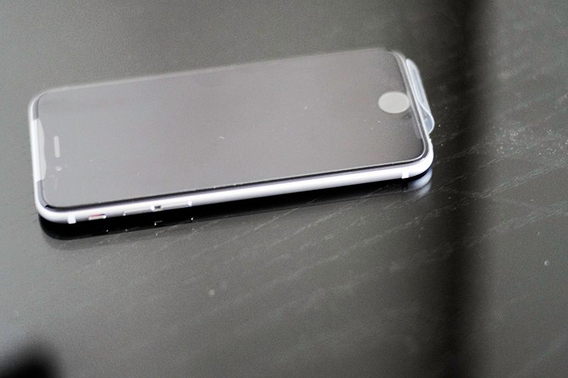

    OK...ganz so dramatisch ist es (noch) nicht, aber ich stelle gerade fest, dass sich der screen meines iPhone 6 an der linken Seite, fast ueber die Haelfte, etwas woelbt, maximal dort, wo die Lautstaerke-Tasten sind. Gefuehlt sind das 2 mm. Das case ist nicht verbogen und das phone ist auch niemals runtergefallen. Jetzt hoffe ich nicht, dass der Akku ein Eigenleben entwickelt, denn ich hatte aehnliches mit dem Akku meines MacBook, wo sich dann die Klappe nicht mehr schliessen lies.
    Hat das jemand schon so aehnlich gehabt und gibt es eine Ferndiagnose ?
    Bilder kann ich erst heute Abend einstellen.
    Danke fuer Eure Antworten,
    Gruss, Juergen

    Ist Sand rein gekommen ?
    Nein - ich benutze es ausschliesslich unter Wasser, damit der Sand sofort weggespuelt wird

    Dann sollte es nicht vorkommen !
    Ich vermute, es hat einen defekt !

    Kam hier auch schon mal vor. Bei einem Modell der 5er Reihe. Akku ist hochgekommen und hat den Screen leicht angehoben.
    Hab den Akku dann wechseln lassen - ging ohne Probleme.

    Hatte ich bei meinem Notebook auch mal, da hat sich das Trackpad hochgebogen. Der Akku bläht sich auf. Kann passieren nach ein paar Jahren, die Dinger sind ja nicht ewig haltbar. Neuer Akku rein, alten entsorgen (richtig und nicht in den Hausmüll) und dann Freude haben. Nur den alten Akku würde ich nicht gerne im Haus haben, die brennen irgendwann halt mal gerne.

    Ans Ladegerät würde ich das Ding nicht mehr anschließen und mich um Ersatz, Akku oder neues Gerät kümmern.

    Das 5er meiner Frau hat es letztens auch so aufgebläht und auseinander gedrückt. Passiert wohl mit den Akkus ab und an. So einen runden MacBook Akku hab ich hier auch liegen.

    aufpumpen vom Akku? Ist mir vor Jahren auch mal bei einem Sony passiert!
    Akku raus, neuen bestellt und gut ist es...
    leider geht das ja bei IPhone nicht so einfach, da brauchts schon feinmechanischer Kenntnisse und Fähigkeiten.

    Ist mir auch einmal bei einem älteren Macbook - Akku noch selber tauschbar - passiert!

    So - kurzes update....bin heute zum Apple Store, zuvor einen Termin fuer die Genius-Bar gemacht, und dort hat man sich die Sache angesehen und direkt und unkompliziert das iPhone 6 gegen ein nagelneues ausgetauscht. In der Datenbank waren alle Daten vorhanden, mein Kaufdatum war 2. Oktober 2014, also leider ausserhalb der 2-jaehrigen kostenlosen Austauschfrist. Ich habe dann umgerechnet 50 Euro bezahlt, was ich OK finde.

    Danke, aber der Apple-Geniusberater war sehr nett, ich brauchte fast ueberhaupt nichts zu sagen und hat direkt von sich aus den Austausch angeboten...haette ja nicht gedacht, dass die exakt das gleiche Modell noch auf Lager haben, aber hatten die...
