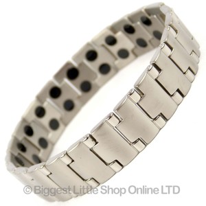

    das Armband ist aus Edelstahl, innen sind 42 kleinen Magneten mit je 2.500 Gauss (lt. Beschreibung) eingelassen. Soll so eine Art "Energieband" sein.

    Mach mal ein Bild. Kann mir unter dem Armband auch nicht wirklich was vorstellen..

    Das sind solche Teile:
    Ist seit längerem ein großer Trend in der Esoterikszene. Ich trage sowas auch, nur ohne Magnete...
