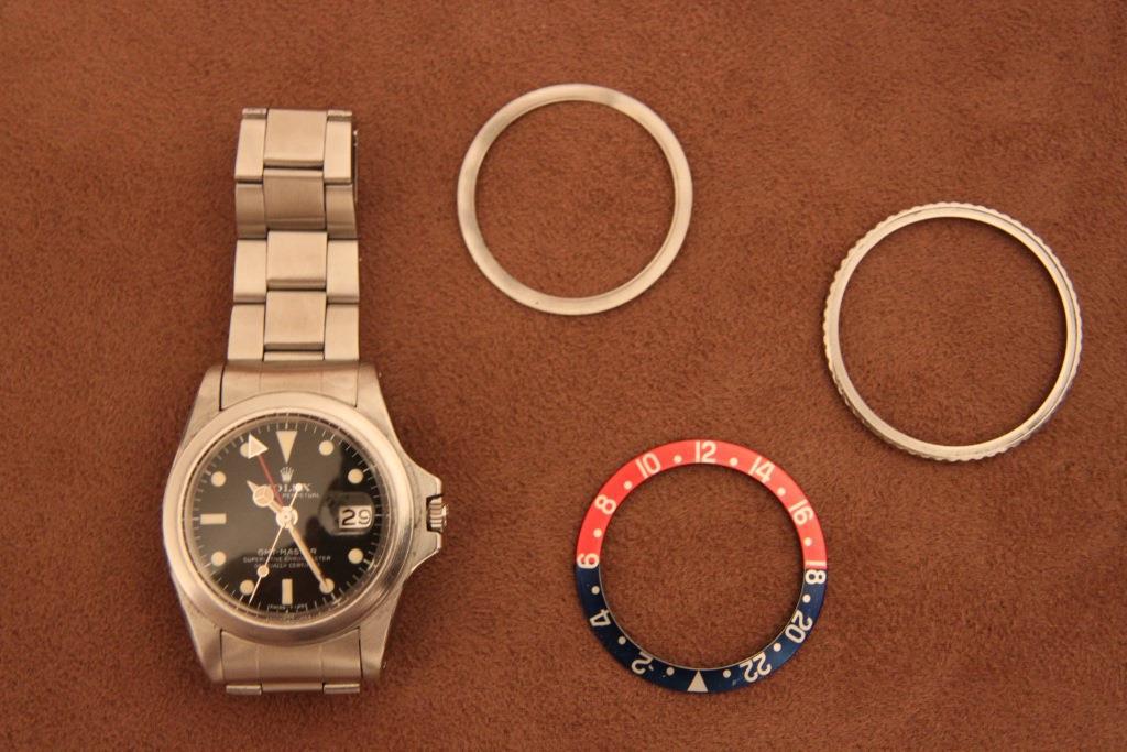

    Hallo Zusammen,
    leider muss ich den Tread noch einmal aufwärmen da es Neuigkeiten gibt bzw. ich Hilfe benötige.
    Mit der Uhr war ich beim freundlichen Konsti gewesen und die unten gezeigten 3 Teile neben der Uhr gibt es selbstverständlich nur im Austausch. Heißt der Ring der das Inlay aufnimmt, den flachen Metallring darunter UND die Lünetteneinlage. Dies kommt für mich nicht in Betracht, da ich das Inlay nicht hergeben möchte und der neue Ring der das Inlay aufnimmt optisch in keinster Weise zur Uhr passt.
    Habe ihn vor Ort mal an die Uhr gehalten und der nagelneue Bling-Bling Ring schaut völlig fremd aus an der alten Lady!
    Also Plan B aus der Tasche gezogen…
    Hatte vergangene Woche einen Termin in MUC und bin bei Ralf Meerz vorbei. Sehr kompetent beraten worden mit den Hinweis man könne das reparieren, die Uhr müsse 1-2 Tage dort bleiben. War leider nicht möglich, da ich abends wieder abreisen musste. Wäre die Ideallösung, aber dummerweise komme ich sonst überhaupt nie nach München und die mögliche Reparatur anzuleiern.
    Bin vergangene Woche bei mir ums Eck bei Johnen in Bad Soden vorbei, bei dem ich in Sachen Omega sehr gute Erfahrungen gemacht habe.
    Er bot zwar an den Ring zu verkleinern stand dem jedoch eher kritisch gegenüber, bzgl. er könne hier selbstverständlich keine Gewährleistung übernehmen das es dann wirklich fest sitze, etc.
    Daher Frage an Euch:
    Woher bekomme ich diesen 1675er Ring der die Lünetteneinlage aufnimmt bzw. wer hat so einen? (Ganz rechts im Bild)
    Das Teil darf gerne gerockt sein, muss aber eben knackiger sitzen als der aktuell verbaute, was sicherlich bei den meisten der Fall sein wird.
    Alternative wäre noch ein guter Tip für einen freien Uhrmacher im Umkreis Frankfurt/Darmstadt/Mainz/Wiesbaden.
    Danke Euch im Voraus!

    hast du schon mal versucht die lünette also den zahlenring flach zu drücken ??? so das er sich wieder besser in den ring reinpressen lässt...

    Es geht um die Lünette, nicht um die Lünetteneinlage.
    Steht aber schon mehrfach im Thread.

    Alternativ müsste man doch die Innenseite, die inzwischen ausgeleiert ist, vergolden lassen können? Dadurch wird eine sehr dünne und dabei schön weiche Schicht aufgetragen, die die Friktion wiederherstellen würde? Wir machen das in einem anderen technischen Bereich (also keine Uhren) routinemäßig so, wenn Friktionselemente aus Edelstahl nicht mehr richtig halten. Klappt tadellos, ist günstig und macht nichts kaputt. Hast Du ev. Kontakte zu einem Dentallabor? Für die ist das ein Klacks, die haben auch die speziellen Bäder, die man zum Vergolden von Edelstahl braucht und können mit filigranen Teilen umgehen. Nicht zu vergoldende Teile werden einfach mit einem Schutzlack bepinselt, der anschliessend wieder abgewaschen wird.
    Gruß, Karl
    29.03.2008
    Zululand
    24.499
    Wenn das eine Lösung wäre, wäre das natürlich genial.
    Bepinseln müsste man allerdings sehr sorgfältig, und zwar die Innenseite des Glashalterings (zum Glas hin), und diesen dann außen ordentlich aufmörteln.
    WENN das die Lösung wäre bzw. zielführend sein sollte, bitte um Meldung: Ich hätte hier eine Big Crown, der man diese Prozedur angedeihen lassen könnte. Bislang wurde mir so etwas noch von keinem vorgeschlagen.

    Interessante Rückmeldung - Danke!
    Ich habe glücklicherweise schon einen Plan B, aber werde mich trotzdem einmal generell schlau machen bzgl. der Vergoldungsoption.
    In der Verwandtschaft gibt es einen handwerklich sehr versierten Juwelier mit entsprechender Werkstatt mit dem ich das einmal besprechen kann.
