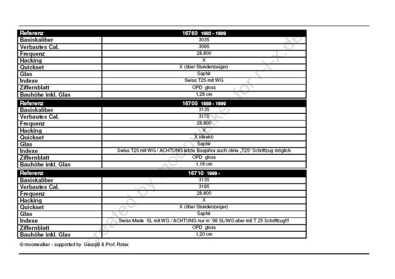

    hier mal etwas von GeorgB: "16700 ist gemessen von Bodendeckelmitte zur Glasmitte (1,18 cm) die flachste GMT aller Zeiten"
    und von Toppits ein Beitrag
    Zitat Zitat von Toppits Beitrag anzeigen
    edit: sehe gerade, dass die Übersicht von GeorgB und Prof. Rolex ist
    Geändert von alicia (07.03.2013 um 15:59 Uhr)
    Moderator Avatar von alicia
    18.10.2007
    links der Isar
    12.420
    und hier noch schöner inkl. 16750:
    http://www.r-l-x.de/forum/showthread...e-GMT-Referenz

    ich entnehme also, dass 16710 => 120mm
