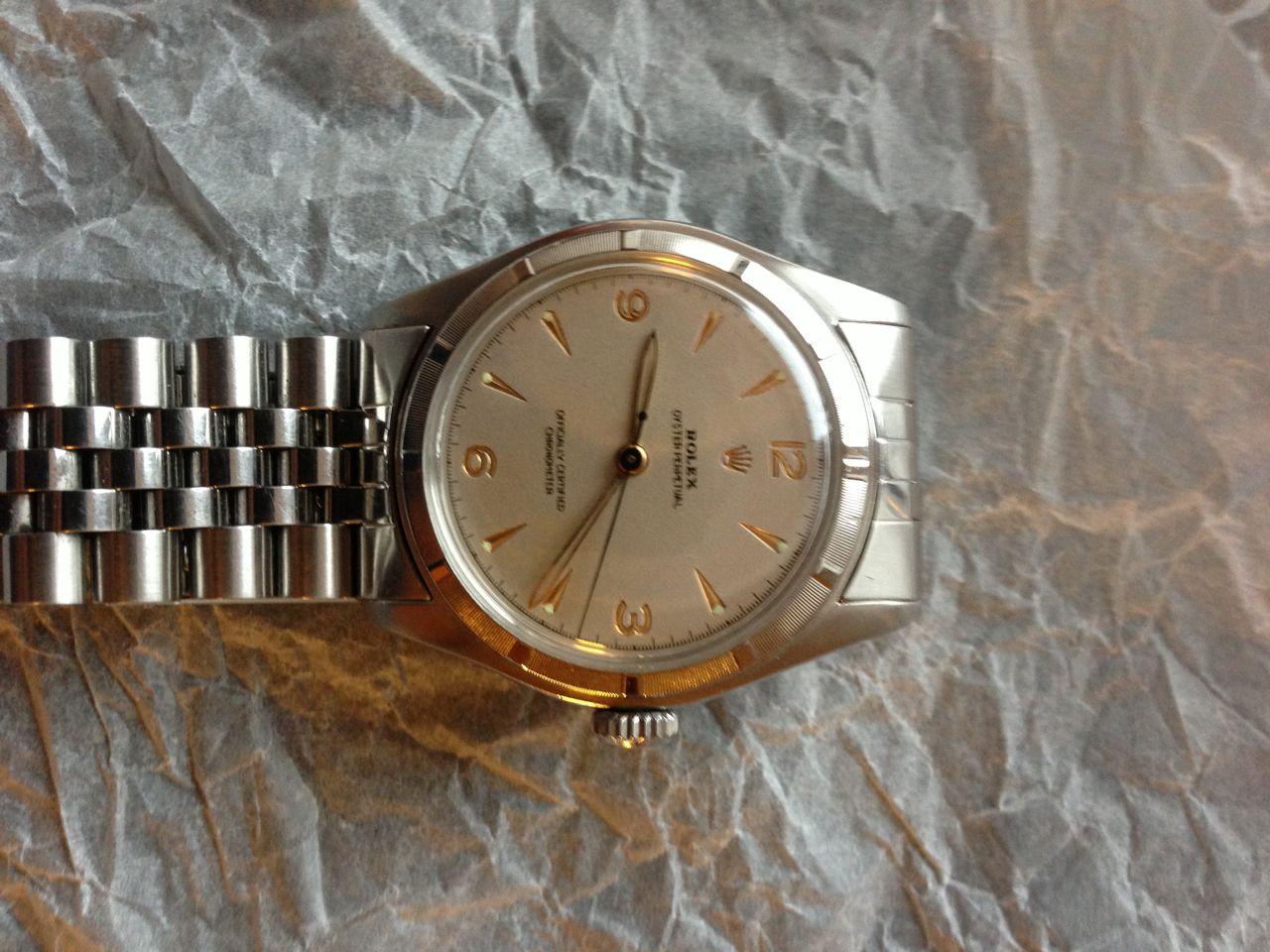

    Kann mir mal einer helfen bitte?
    Vor Jahren in NY gekauft, weil sie einfach so huebsch aussah.
    Aber was genau haben wir denn da...??
    Danke im Voraus!

    Band abnehmen und nachsehen!
    Ich nehme an eine 6000er-Serie. Z.B. ref. 6084 oder 6089.
    Gruss, Anatol

    Anatol
    6104
    "Modele Depose"
    Gibts dazu mehr zu sagen?
    Danke - st

    die 6104 hat ein Datum !

    ... da bin ich auch gespannt - vor allem auch auf das genaue alter der uhr.

    Eine Pre-DJ, leider mit nachgepinseltem Blatt....sollte wertmäßig bei ca. 1200 Euronen liegen...

    Née...
    War eben beim Uhrmacher (kein Konzi), Blatt ist "original", nichts gepinselt.
    Gibts da noch mehr? Alter? Werk?
    Danke fuer die Infos!

    Wollen wir wetten? Welchen Beruf hat denn Dein Uhrmacher?

    Ein Blatt diesen Alters ohne Leuchtmittelangabe ist immer nachgedruckt. Auch der tiefe Sitz der Indexe ist ein sicheres Zeichen - laß es ausschalen und schau den Rand an- Du findest eine Kerbe bei 3 oder 12 Uhr....

    Werk sollte ein A296 Hunter Kaliber sein und eigentlich mit Datum...
