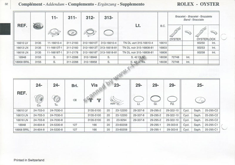

    Hallo,
    meine 16610 LV aus 2007 soll ein Glas mit entspiegelter Datumslupe bekommen.
    Passt das?
    Die letzten 16610 hatten das ja auch schon, allerdings war hier die Seriennummer bereits am Rehaut und ich weiß nicht, ob RLX das Gehäuse geändert hat.
    Könntet ihr mir evtl. sogar die Ersatzteilnummer des passenden Glases mit Dichtung nennen? Das wäre super.

    Hallo Manon,
    vielen Dank.
    Eine Rückfrage?
    Du schreibst Dichtung 25-295.02.
    Im (hier verfügbaren R20-ETK) heißt die Dichtung aber 29-295.02.
    Hast Du einen Schreibfehler drin?
    Übrigens wird im R20-ETK die Dichtung 29-295.02 für 16610 LV und z.B. 116718 genannt.
    Das Glas der 16610LV (keine entspiegelte L.) heißt hier 25-295-C2 (s. hier),
    das Glas der 116718 (mit entspiegelter L.) heißt 25-295-CAR, (s. HIER).
    Brauche ich nun ein ...-C2 oder ein ...-CAR -Glas?
    Verwirrte Grüße, Uwe

    Kleiner Zusatz: ...CAR wir dann wohl antireflet bedeuten, so gesehen muss es das sein .

    Sorry Fred, ganz klar Schreibfehlerteufel , muss natürlich "29" sein
    Die Dichtung "29" ......
    Das Glas "25" ......
    C = Crystalsaphir
    Car = Crystalsaphir ani. reflex
    Cb = Crystalsaphir bombiert
    Ja so was es .m.W nach
