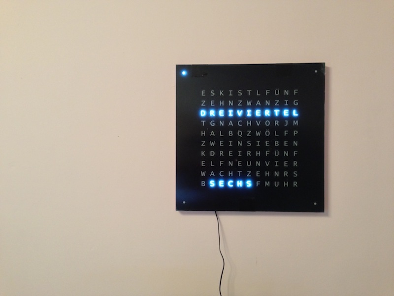

    Angefixt von der genialen Biegert & Funk Wanduhr hab ich mich mit einem Freund auf die Suche nach so einer Uhr begeben. Fündig geworden sind wir im Microcontrollerforum.
    http://www.mikrocontroller.net/artic....C3.9Cberblick
    In Lötkolbenschwingerkreisen ist diese Uhr gar nicht so unbekannt und so konnten wir aus verschiedenen Versionen wählen.
    Ein paar Tage später waren Prozessorboard, LEDs und weitere Kleinteile sowie die Siebdruckfronten hier am Tisch.
    Die Aufgaben wurden geteilt, er war für die Elektronik zuständig, ich für das Gehäuse.
    Mit der Fräse wurden die Reflektoren für die LEDs sowie die Ausnehmungen für die Leiterbahnen ins MDF gefräst.
    Kleiner Rückschlag beim Lackieren, die Schnittkanten des MDF saugten wie ein Schwamm die Farbe auf, da musste ich heftig spachteln bis die Farbe hielt.
    Die Spannung steigt: Das Testnetzteil liefert Saft
    und es leuchtet.
    und mit Frontplatte schaut's dann so aus:
    Features:
    verschiedene Dialektvarianten ("es ist viertel nach ein"/"es ist viertel zwei"...)
    Fernbedienbar
    Dimmer/Autodimming
    programierbare Zeiten für Abdunklung
    DCF77 Modul
    Bin begeistert. Bastelspass zu einem Zehntel der Kosten des Vorbildes.

    Wow, super.....welche Bedeutung haben die vier Lampen in den Ecken, auf den Fotos scheinen mal nur eine zu brennen und mal drei....VG, Sven
    Minutenanzeige. +1, +2, +3, +4
