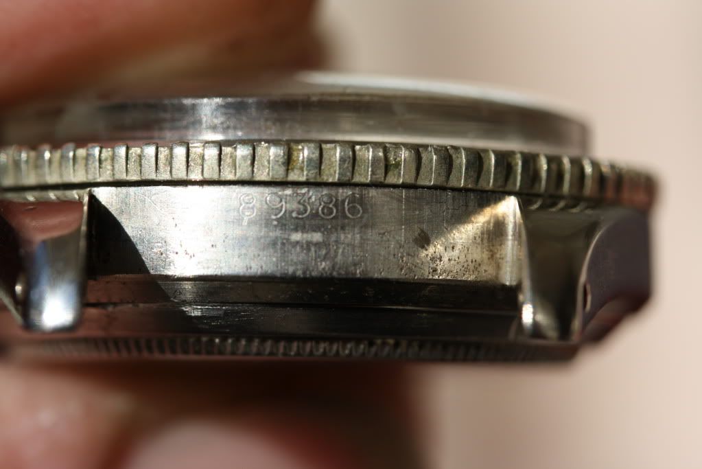

    Zunächst ein paar Bilder von meiner Submariner wie ich sie bekommen hatte..
    Hier ein Einblick in das Werk und die Nummern.

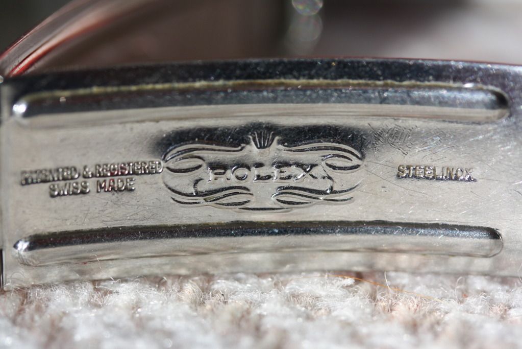

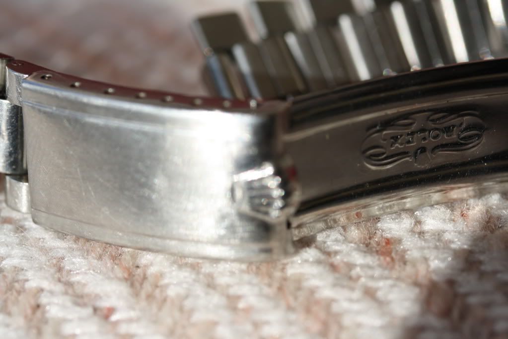

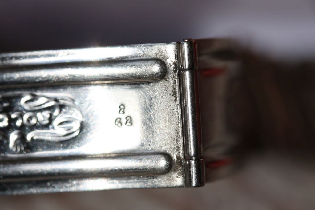

    Das Armband war mit der Uhr und ist wahrscheinlich von einer Vintage Omega Seamaster, da Rolex, soweit ich weiss, kein Stahl President Band herstellte.
    Hatten neue Oyster endglieder genommen, der Oyster Verschluss ist original von 1962.
