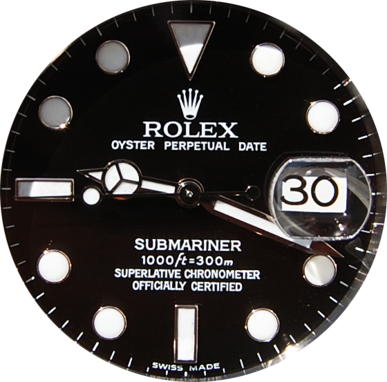

    Dies ist ein F seriellen Sub LV, es ist alles original, verkauft, um mich von dem ursprünglichen Eigentümer.
    warum nicht das Zifferblatt haben eine Wide O und 5 Ticks?
    http://i1183.photobucket.com/albums/...F/DSC_7971.jpg

    Naja, irgendwie scheints um ein breites "O" und die 5 Stricherl bei/unter "Swiss Made" zu gehen.
    LG, Oliver

    http://www.r-l-x.de/forum/showthread...l=1#post237688
    hier vielleicht zum Vergleich das weite O und die 5 Striche, die direkt drunter sind

    Flache 4 auf der Lünette ist zu sehen, das ist doch schon einmal

    http://www.r-l-x.de/forum/showthread...l=1#post574400
    und hier das Blatt, dass Deinem ein bisschen ähnlicher sieht

    Und Strich Nr. 28 & 32 sind da eh zu lang

    wurde bei mir aber grad nicht angezeigt also ich habe jetzt eine F Serie und eine D Serie zeigen wollen

    My question is:
    has anyone ever seen an F serial LV with a MK2 dial, so the configuration below?
    MK2 dial according to mondani:
  1. Milgauss 116400 white dial... und vor allem wieder fixed dial
