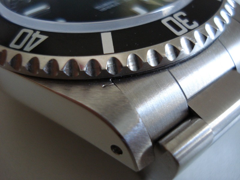

    3.869
    ...kostet bei der 16710 nur ein bisschen Überwindung. Aber selbst ich habe es geschafft!
    Für diese Uhr gibt es rot/schwarz, schwarz und rot/blau (Pepsi). Gerne wird beim Konzessionär erzählt, die Einlagen gibt es nur im Austausch (ist einem Bekannten in N tatsächlich passiert, daraufhin habe ich ihm in M eine gekauft - ohne Probleme) - aber auch im Salesbereich solltest du fündig werden. Ebenso (hier im Forum) wenn du nach der Pfannenwender-Anleitung suchst. Nur bevorzuge ich einen Messerrücken

    also ich rede von einer GMT Master II 16710. habe die schwarz/rote lünette und eine einfarbige oder auch die pepsi wären ein nettes gimmick. die anleitung zum umbau habe ich gesehen - das sieht machbar aus.
    bei den blauen oder grünen lünetten kenne ich mich nicht genug aus. ich sah die nur bei den neuen modellen. wenn die andere abmessungen haben, ist meine frage daher schon hinfällig.
    wo ich auf dem bild oben gerade den schwarzen dichtring sehe - so einen zu besorgen wäre für mich ein leichtes. brauche nur ein zu vermessendes exemplar.
