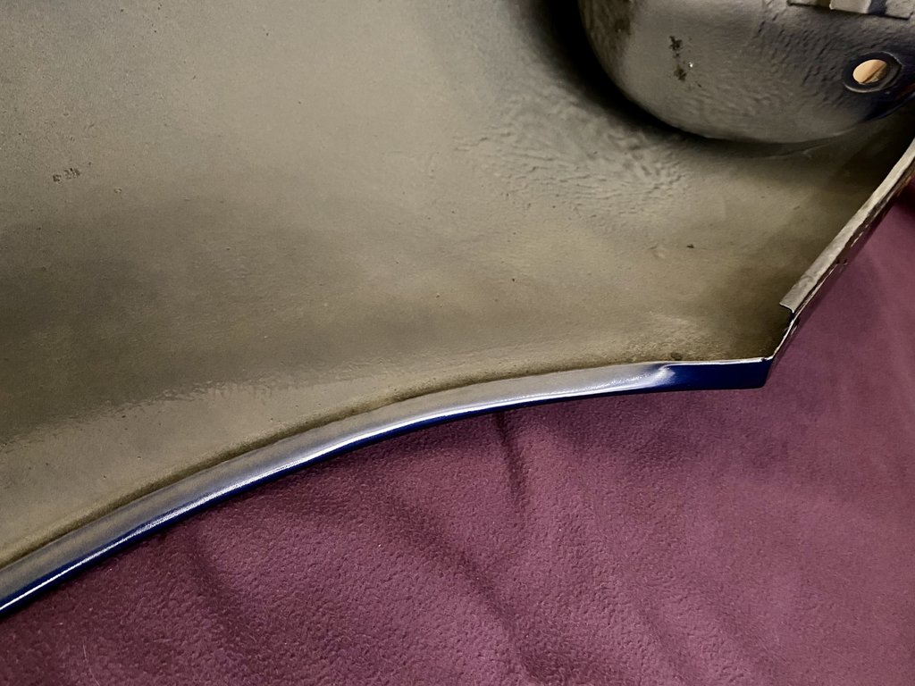

    Bei dem Aufwand, den Du insgesamt betreibst, würden mich die Kotflügel extrem stören.
    Würde ich so nicht akzeptieren. Eigentlich müssten die komplett im Tauchbad entlackt werden, damit der ganze Dreck innen abgeht.
    Dann KTL und neuer Lackaufbau.
    Ist mir völlig unverständlich, wie die Lacker von Aussen einen schönen Lack machen und auf der Innenseite hängt die Mocke der ganzen Jahre.
    Sieht man leider häufig.
    Ein Traum, ja.
    Wir dürfen nicht vergessen: ich hatte nich vorgehabt oder bestellt, dass die (und die Türen) abgenommen werden.
    Schade ist nur, wenn schon der Aufwand betrieben wird und das Werkzeug da ist und sowieso „Dreckphase“ herrscht, dass das dann nicht gemacht wurde.
    Wäre ich Lackier, ginge das gegen meine Ehre!
    Lag wohl am Ende alles am Budget und dem korrigierten Festpreis, so dass Sense war was weitere Arbeit angeht.
    Ich verstehe immer mehr, warum ein gut gemachter Elfer auf Rechnung am Ende 100+ kosten kann.
    Da kauft man sich auch das Wissen des Fachmanns und Gewissheit ein.

    Was passiert denn jetzt mit dem unlackiertem Radlauf? Das ist ja wirklich suboptimal.
    14.12.2005
    30.784
    Muss eh noch meine Frontschürze abholen.
    Die hatten Se vergessen.
    Dann zeige ich dem Boss die Bilder und wir reden.

    Trockeneis könnte ne unkomplizierte Lösung sein, die keine Kollateralschäden produziert.
    Wenn ich mir die auf den Boden lege und mechanisch agiere ist der Lack beschädigt vorprogrammiert.
    Haue mal meine Jungs bei Limburg an
