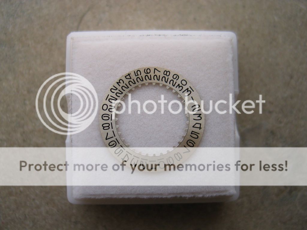

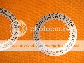

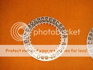

    Hier ein paar auf die Schnelle zusammengetragene Varianten (Quelle: alle VRM).
    1. Flat 3, 6/9er alle offen ausser bei der 26
    2. Normale 3, 6/9er alle offen
    3. Normale 3, Hakensieben, 6er/9er alle zu
    Stephen: Du meinst dann Var. 1 gehört in 'ne 6 Mio. great white, oder?

    flat 3... ja! Sorry wegen der 29.

    Danke für die Bilder, Erik. Bei mir ist die erste drin, Ser. 5410.
    Frage nebenbei: Ist das (Ziffernverteilung) analog auch für die Scheiben der goldenen Modelle gültig?
    EDIT: Wobei ja für die 1675 noch eine andere Scheibe existiert: Flat 3, alle 6er und 9er offen. Also wohl obiges nur für die 1665 gilt.
