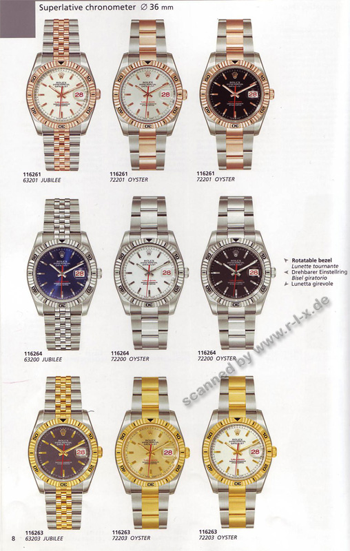

    Im Hauptkatalog (2007) waren alle TOGs mit dem roten Datum abgebildet.

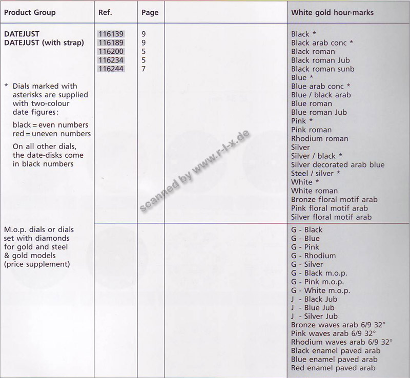

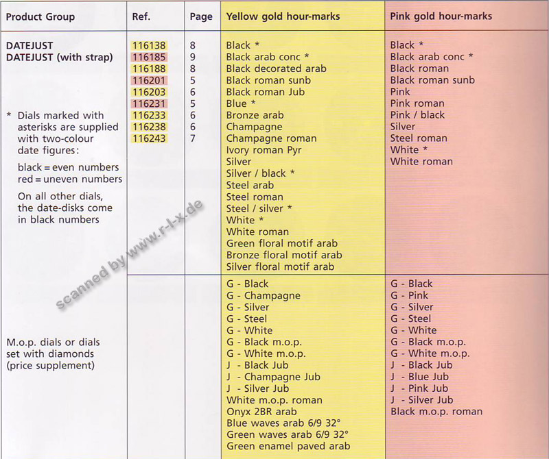

    Hallo, da bin ich wieder. Vielen Dank schon mal für eure Unterstützung!
    Hannes (Admin): Die Tabelle ist ja toll - aber die 116264 ist da leider auch nicht aufgeführt (oder hab ich was übersehen)? In den Katalogen hab ich auch schon geschaut und dort nur ganz rote Datumsscheiben beim TOG gefunden. Das Datum steht dort ja immer auf 28, und wenn etwas schwarz wäre, wären es ja die geraden Zahlen.

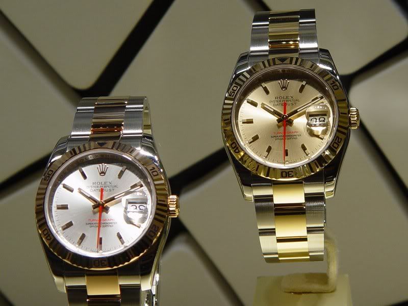

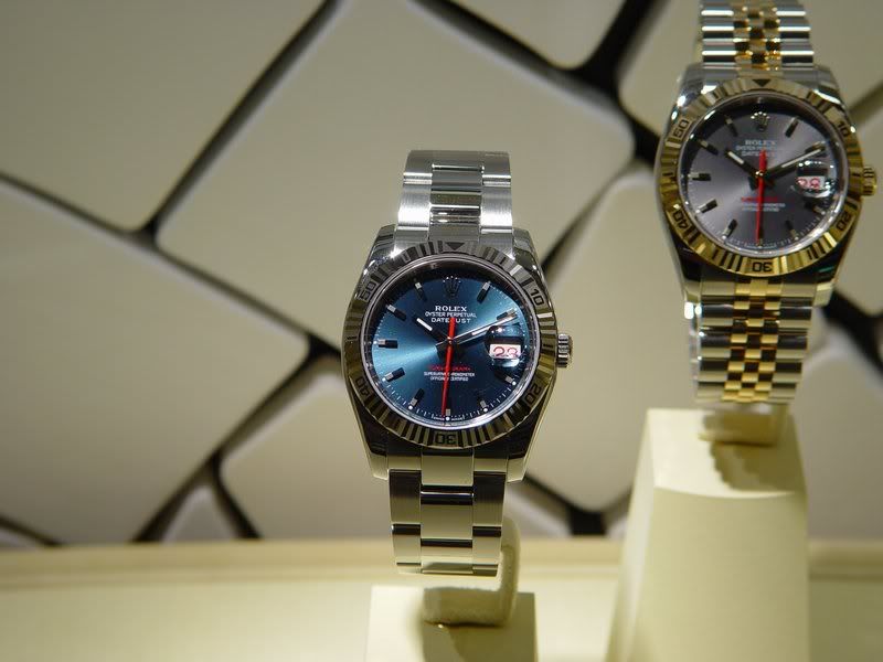

    Der auf der Messe in Basel 2004 vorgestellte Turn-O-Graph 11626x wurde immer mit roter Datumsscheibe ausgeliefert und war neben der ebenfalls 2004 vorgestellten Daytona 116509 das erste Modell mit Rehautgravur. Desweiteren waren die 11626x auch die ersten Modelle, die über die Jubileebänder mit verdeckter Schließe und massiven Mittelgliedern verfügten.
    Die Entscheidung die Turn-O-Graph-Modelle mit durchgehend roter Datumsscheibe auszurüsten fiel bei Rolex übrigens in “allerletzter Minute”. Auf der Baselworld 2004 waren daher auch noch zwei Modelle mit schwarzer Datumsscheibe zu sehen, die aber nie zur Auslieferung kam.
    Bilder von der Baselworld 2004:
    “Richtig”:
    “Falsch”:
    (Quelle leider unbekannt)
