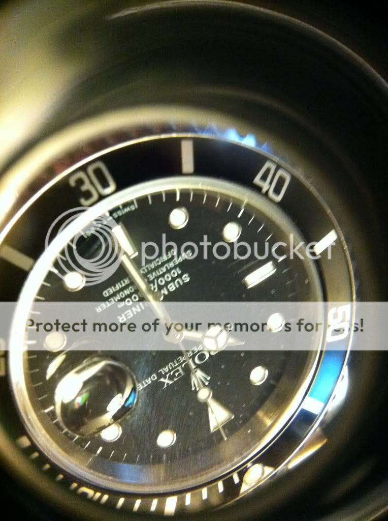

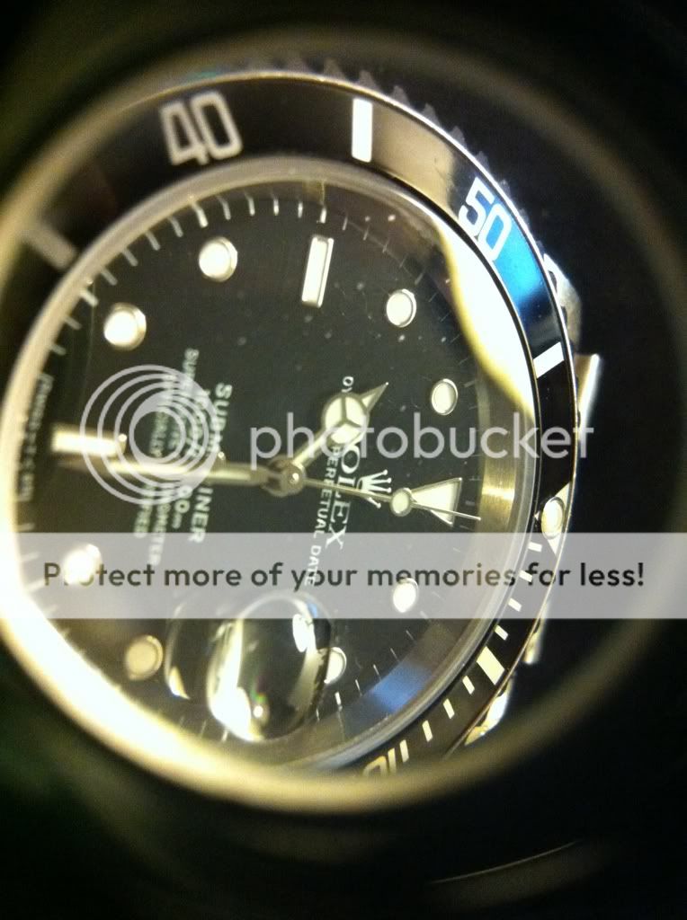

    Hi Members, was kann ich z.Z. noch machen ausser die Krone ziehen?
    Bilder folgen...
    Danke
    Grüße Markus

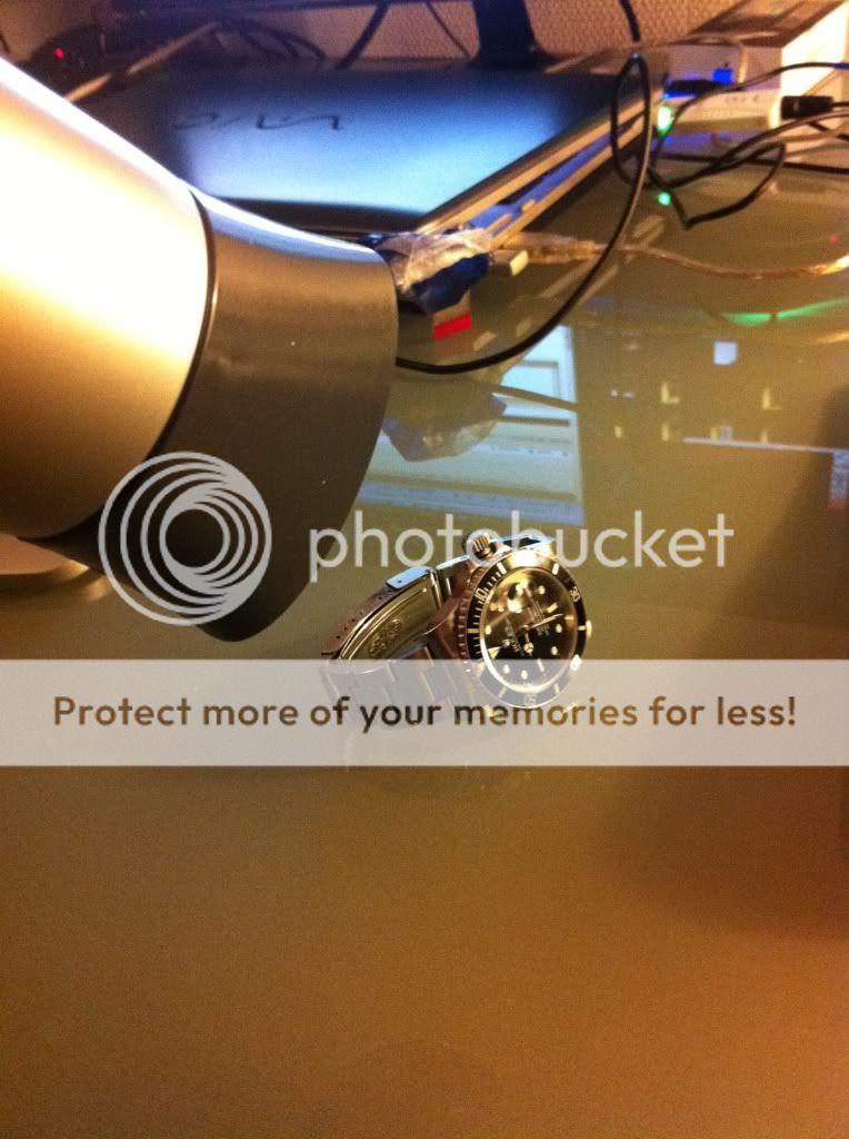

    So schnell wie möglich zum Uhrmacher gehen ....
    Öffnen und auf die Heizung legen oder mit dem Fön ausblasen .....
    VG
    Udo

    So wie's Udo sagt würde ich es auch machen: Krone ziehen, mit'm Fön rein und morgen der erste beim Konzi.

    Udo, Danke für den schnellen Tipp mit den Fön.

    Passiert da überhaupt etwas, wenn man mit dem Fön rangeht, außer dass man möglicher Weise kondensiertes Wasser wieder zu Wasserdampf macht? Da sind doch noch 1-2 Dichtungen an der Kronenwelle, die eigentlich verhindern, dass Wasser und vermutlich auch Wasserdampf an ihnen vorbeimkommt.

    da wo das wasser rein gekommen ist,verflüchtigt sich auch wieder der meiste dampf.
    durch das aufwärmen mit dem fön erzeugt einen druckunterschied (innen > aussen) ....
    meistens ist die krone/der tubus die undichte stelle ....

    Fehlalarm
    Back from (Danke) Wimpi, es war kein Wasser. Meiner Frau fiel ein , dass sie gestern mit Kunststoffreiniger gearbeitet, daher die Sprenkel.
    Alk drüber, Radierer und das Zeug war weg....
