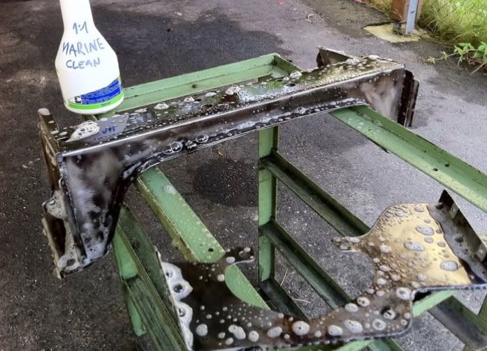

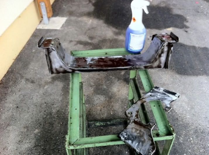

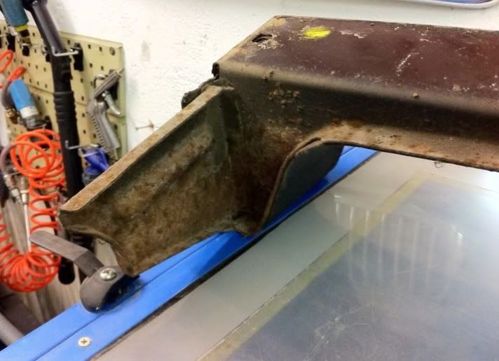

    So. Die ersten Teile sind jetzt testhalber mit POR15 behandelt worden.
    Ausgangsbasis war die rostige Tankbrücke. Sandgestrahlt und mit der Drahtbürste traktiert.
    Dann mit einer starken Lauge entfettet
    Und mit verdünnter Phosphorsäure angeätzt.
    Zum Schluss 2 Schichten von dem Teufelszeug. Das geht nimmer ab.
    Auch ned von der Haut. Da muss ich jetzt die Zellerneuerung abwarten.
