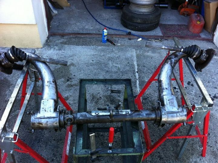

Gestern eingesackt: Nen Satz rarer Felgen
und die Hinterachse glänzt auch schon wieder:

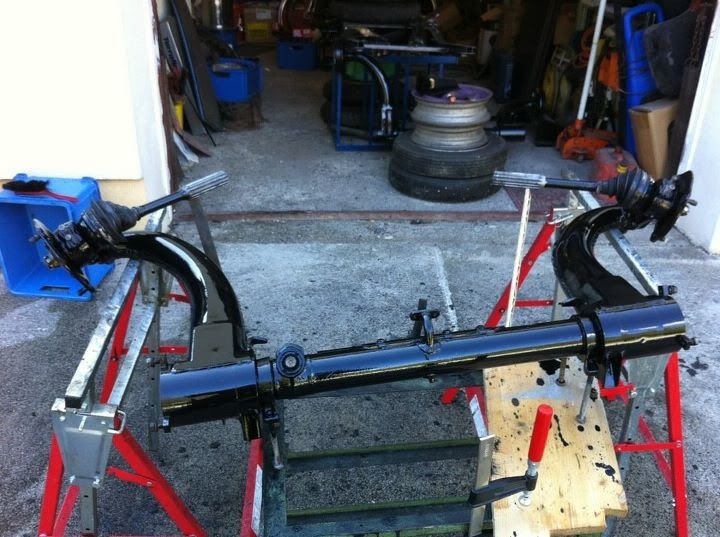

Heute hat der Dealer des Vertrauens endlich den heißersehnten Stoff für's Wochenende angeliefert:
15.10.2011, 15:02 #40ehemaliges mitgliedGast
Mühsam ernährt sich das Eichhörnchen.
Heute war die Vorderachse dran. 5kg Dreck runtergeschliffen
Und wieder ein Bauteil fertig.
