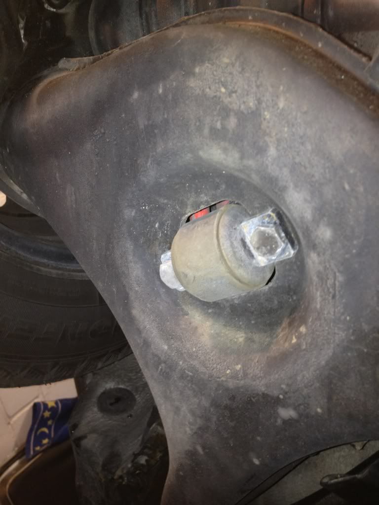

    So. Melde Vollzug!
    Hatte seit geraumer Zeit ein heftiges Poltern an der Hinterachse.
    Dachte erst, es läger "nur" an ausgeschlagenen Koppelstangen, wie so oft beim W123...
    ...aber leider nein.
    Heute dann die großen Achskörper der Achs-"Banane" getauscht.
    Die Bolzen waren dank Schlagschrauber in Sekunden raus, sahen aus wie neu.
    Habe se deswegen auch grad wieder verwendet.
    Die alten Gummis waren mit 4-5 Mal hebeln mit nem Stemmeisen draußen.
    fahrtrichtung links
    fahrtrichtung rechts
    und rein damit (reifenpaste rulez!)
    das war das fummeligste vom ganzen akt.
    lag aber auch an meiner konstruktion ;-)
    die buchsen der schwingen habe ich gelassen, sahen top aus, kein spiel feststellbar.
    ggf wann anders mal...
    poltern ist eh weg!
    noch "leiser" wirds aber mit neuem difflager...

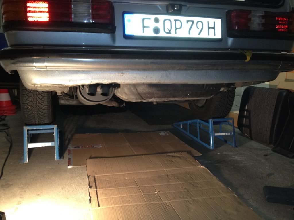

    so.
    der erste satz stoßdämpfer ist durch.
    hinten.
    links ein leck, rechts dämpferstange gebrochen.
    jetzt gibts konis.
    leider nur rot am markt.
    oder bilstein sport.
    mal sehen ob ich die für w123 noch wo bekomme...

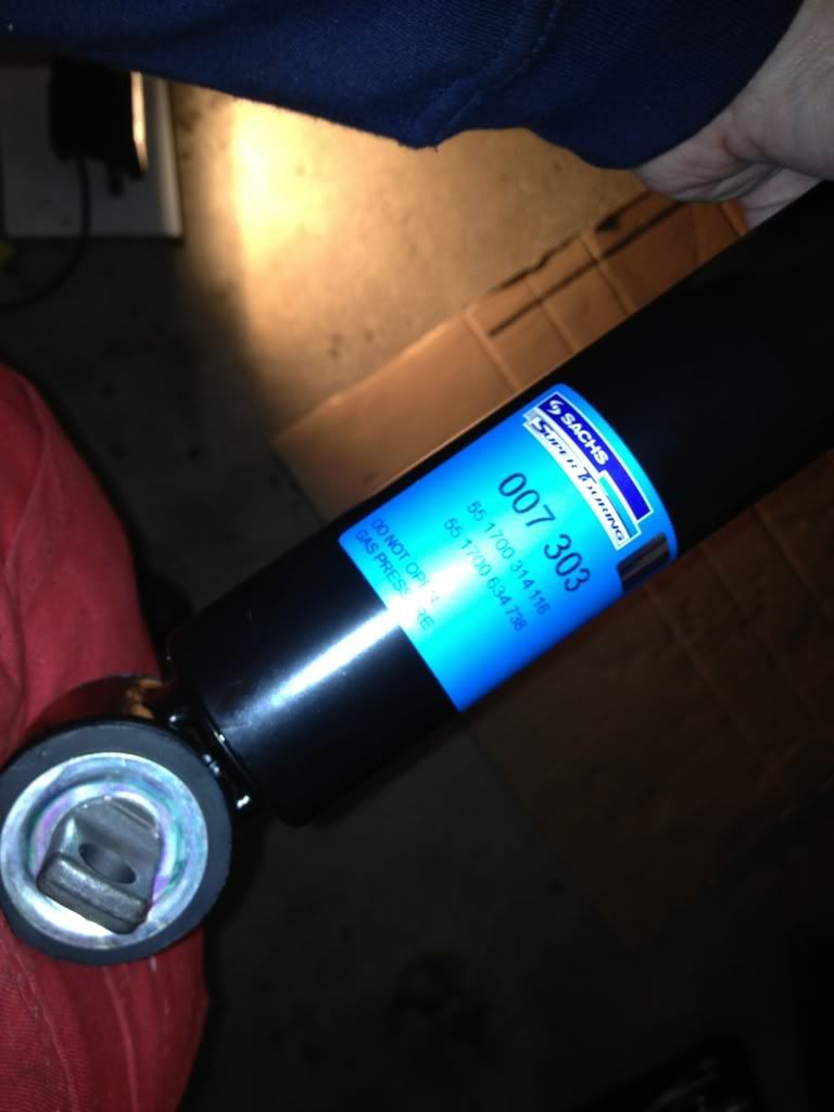

  12. #92
    14.12.2005
    30.790
    bissi schon, aber ich schaufel mir die zeiten fürs auto frei
    solche handgriffe erledige ich, wenn se eh was anderes macht, oder abends, wenn die kids im bett sind und sone -serie im tv läuft
    die dämpfer sind gemütlich in einer stunde getauscht, inkl. Probefahrt
    ps: sind doch SACHS geworden, der preis war einfach
  13. #93
    14.12.2005
    30.790
    Auf die Rampe...
    ... oben aufschrauben...
    ... unten aufschrauben, rausziehen...
    ... neue rein!
