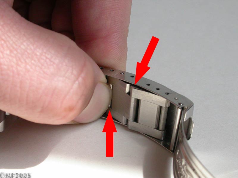

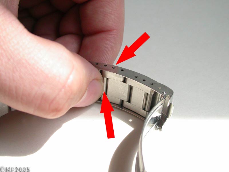

  6. #26
    19.473
    4
    Nein das ist egal ob das Glied mit dem Kreis da drin ist oder nicht, es hat nur die Funktion auf den Druckpunkt hinzuweisen.
    Wenn man das mal geöffnet hat, merkt man auch schnell dass es jederzeit ohne das spezielle Bandglied geht.
    Wenn du mit dem Finger an der inneseite des Schliesse entlang fährst, spürst du dort wo sich der Steg befindet der die Verlängerung hält eine kleine Erhebung, gleich danach musst du reindrücken und kannst die Verlängerung ausklappen.
    Der Einfachheit halber hier ein paar Bilder
    lg Michael

  9. #29
    Michael: Vielen Dank für die Bilder, besser kann es nicht erklärt werden! Werde heute Abend aber doch das letzte Gleid gegen ein schmaleres tauschen müssen, mit dem letzten nicht entfernbarem Glied geht es jedenfalls nicht. Es scheint zu breit zu sein, so dass es nicht tief genug gedrückt werden kann ...
    Aber das Prinzip ist nun deutlich geworden, klasse.
    Oliver
