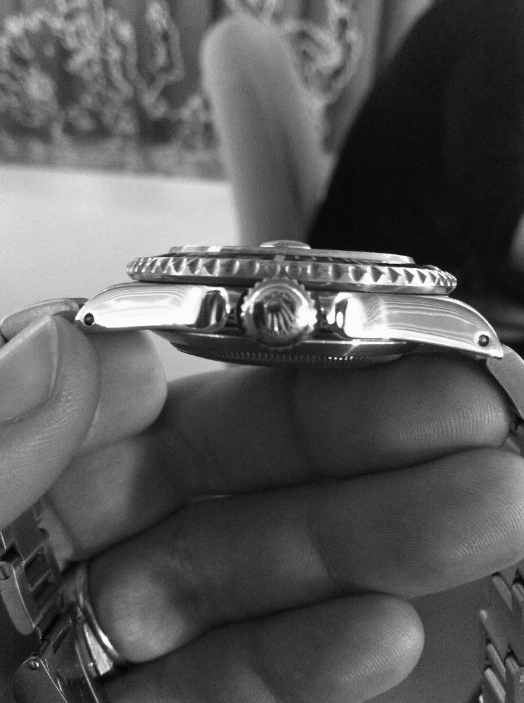

    Hallo Leute!
    Habe heute an meiner SubDate eine interessante Entdeckung gemacht, bei der Uhr handelt es sich um eine 16610, all Tritium, verm. aus den frühen 90er Jahren. Die SerNr. müsste ich nachreichen, momentan kein Werkzeug zum Nachsehen bei der Hand - hier in der Firma . Habe mir die Uhr von einer Freundin mit dem I-Phone abknipsen lassen, ich hoffe man erkennt worum es geht.
    Bei näherer Betrachtung der Krone fiel mir auf dass die Kronenpunkte gelocht sind, ebenfalls die drei Punkte unter der Krone haben dieses Merkmal. Habe fleissig Google bemüht und eine Seite eines Rolexsammlers gefunden auf welcher ich so eine Krone gefunden habe die einer frühen 90er Sub zugeordnet war nur kann ich diese Seite nicht mehr auffinden .
    Vielleicht könnt ihr mir weiter auf die Sprünge helfen bzw. bestätigen ob es so eine Krone wirklich mal gab, könnte ja sein dass sie im Zuge eines Services ausgetauscht wurde. Bin über jeden Tip äusserst dankbar und lerne gerne dazu (wie jeden Tag hier im Forum).
    Cheers LUKE

    Nichts besonderes,nichts wertvolles.
    Die Krone ist schlicht und einfach abgenutzt.
    Die Krone hat eine Haube aus Edelstahl .....
    An den erhöhten Stellen,den Punkten,nutzt das Material durch Reibung ab.
    Irgendwann ist es durch und es sind die Löcher da ......
    Beispiel Aufbau Twinlock....
    http://www.r-l-x.de/forum/showthread...ighlight=Krone
    VG
    Udo

    Genial! Danke vielmals! DAS wollte ich hören. Auf diese Idee wäre ich in sieben Leben nicht gekommen .
    Danke und Ciao
    LUKE
