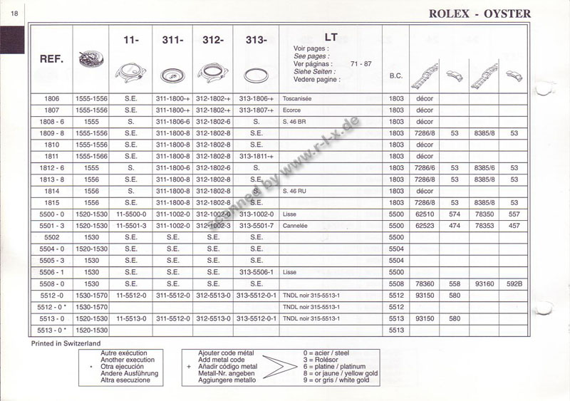

    Frage Hilfe zu passendem Band 5513
    Hallo Zusammen,
    vor einiger Zeit bin ich stolzer Besitzer dieser 5513 geworden.
    Uploaded with ImageShack.us
    Wie unschwer zu erkennen ist, passt das Band leider nicht ganz zur 5513,
    folge Dessen bin ich auf der Suche nach einem passendem Band! Sollten meine Info´s richtig sein, muss es ein 9315 oder 93150 sein, richtig ????
    Die Frage ist nur, welches sind die passenden Anstösse hierfür, sind da evtl.auch die des vorhandenen Bandes zu verwenden ?
    Ich wäre sehr dankbar für eure Hilfe! -> und natürlich auch über den ein- oder anderen Tip wo ich die passenden Utensilien erwerben könnte:

    Wenn 93150 dann 580

    Und bezüglich Einkaufsquelle:
    www.rlx-sales.com
    und
    www.vintagerolexmarket.com
    beobachten, da kommt früher oder später ein 93150 mit 580 ern vorbei.

    Gibt es auch noch beim freundlichen Konzessionär (850,- €)

    Wie alt ist denn diese 5513? Könnte nicht auch ein 9315 dran gehören?

    Die Uhr ist von `77!
    Ist so ein 9315 nicht noch schwerer zu bekommen ??

    Ich glaube etwa 1977 war der Wechsel.
    Aber egal, das 93150 trägt sich eh besser und ist leicher zu beschaffen
