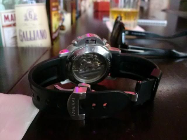

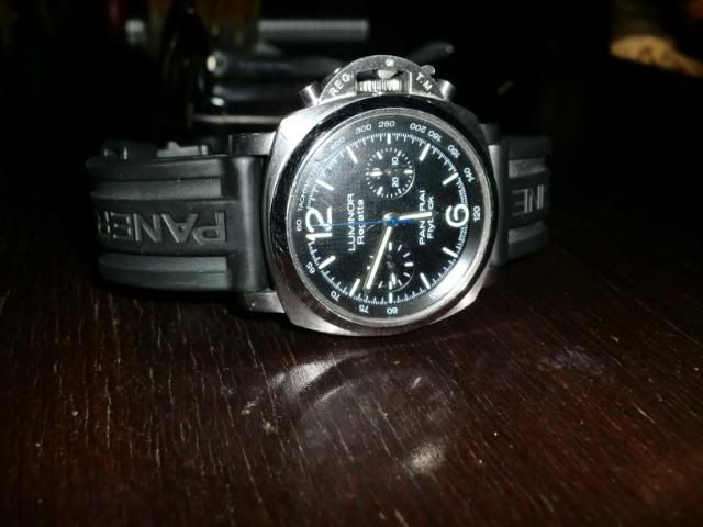

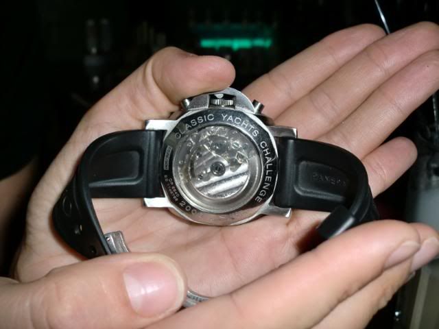

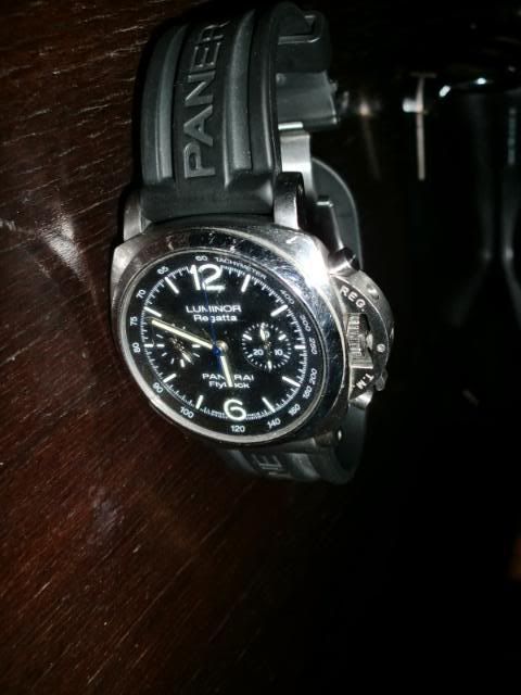

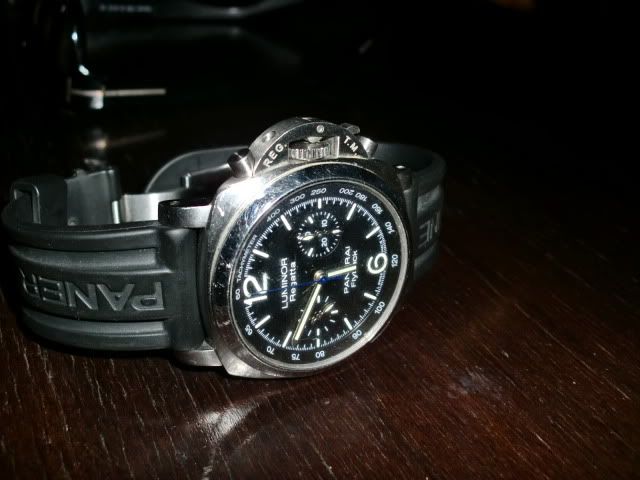

    Ist die ok ?
    Bitte um Eure Meinung zu folgender Uhr
    (sorry für die schelchen Bilder)
    27.02.2008
    9.309
    Ich denke nein. Das Rotorlager sieht eher nach Fake denn nach ETA-Basis aus.
    08.03.2005
    1.248
    Gabs/gibts das ZB so ? Also mit dem Aufdruck FLYBACK ?

    Warum folgen auf die Frage "ist die echt?" eigentlich zu 95% sch... Bilder?
    Aber in diesem Fall reichen die Bilder aus, um sie als Fake auszumachen.

    Indexe zu dünn.
    Rotorlager anders.
    Beschriftung auf Kronenschutz anders.
    Die enden der Bandanstöße sind abgerundet und nicht eckig.
    1 Uhr Index endet oben auf e und nicht auf t.
    Flybackzeiger zu klein.
    Beschriftung der Gehäusedeckels deutlich anders.
    und und und

    ...alleine die Fake Schliesse, würde mich stutzig machen...
    Oder verbaut Panerai jetzt Schliessen mit "Monster Schriftzug" ?
