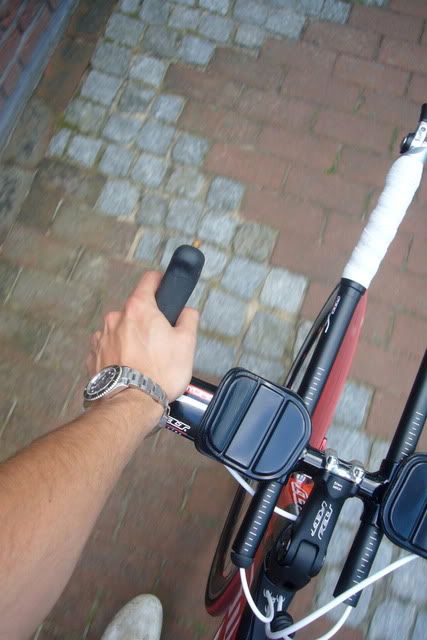

    Hallo liebe Rennradfreunde,
    kennt sich jemand von Euch mit diesen Lenkern aus?
    Ich habe eine technische Frage zur Festigkeit. Ich würde mich über eine PN freuen.
    Beste Grüße
    Hannes
    19.04.2007
    9.552
    Stell sie doch einfach allgemein. Was ist es denn für ein Lenker. Felt Flight Deck???
    16.12.2008
    2.050
    Also das ist ein Felt Bayonet 7500 Felt light Lenker Ich habe mir einen entsprechenden Drehmomentschlüssel gekauft und den Lenker am Vorbau entsprechend mit 5 Nm festgezogen. Aber der Lenker knarzt so sehr linksseitig, dass es mit langsam gruselig wird und ich nicht weiss, was ich machen soll.
    Der Händler ist komisch und weiss nicht so recht. Lässt mich damit aber weiterfahren.
    Meine Frage, ist das Geräusch entsprechend normal oder nicht? Fester anziehen? wohl eher nicht. Das Fahrrad ist definitiv nicht umgefallen oder so, der Lenker kann nichts abbekommen haben- zumindest nicht, seit dem das Fahrrad in meinem Besitz ist. Was würdet Ihr machen?
    19.04.2007
    9.552
    Den Drehmomentschlüssel überprüfen lassen 5Nm ist normal ok. Hab meine früher immer mit viel Gefühl angezogen. Seit alles aus Carbon ist nur noch mit gutem Drehmomentschlüssel.
    16.12.2008
    2.050
    Der DMS ist nagelneu. Subjektiv ist alles fest, nur bleibt ein kleines komisches Restgefühl, wegen des Knarzens?

    Original von Carerra
    Alles auseinanderbauen und reinigen. Auch wenn es neu ist.
    Dann alles wieder montieren, jedes Gewinde ,it gutem Fett bestreichen.
    Carbonteile mit spezieller Paste versehen und erneut montieren.
    Das Gelenk des schwachsinnigen Vorbaus auseinanderbauen und alle
    Teile mit Fett/Montagepaste versehen wieder montieren.

    19.04.2007
    9.552
    Der Hesselbach bringt es auf den Punkt.
    Das ist der Unterschied zwischen Profi und Hobbyschrauber
