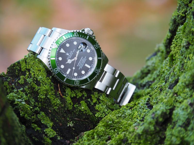

Dann mal hoch in grün .....
https://i.postimg.cc/T1Cj9P4M/IMG-20180108-WA0048.jpg
