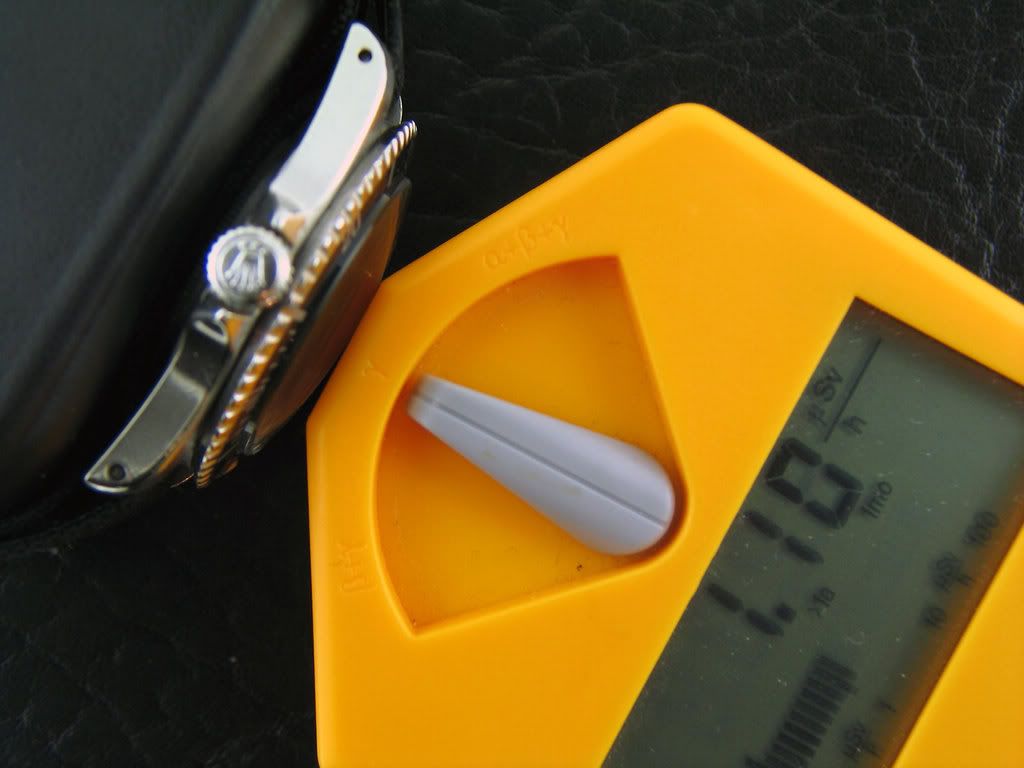

Nach '63 würde & dürfte kein Radium mehr in einer Uhrenfabriek sein also auch nicht bei Rolex, also alles was davor gemacht würden ist, hatt Radium obwohl die Strahlung davon nach '58 bis '61-'62 bedeutend [ lese gliech 10 x ] weniger ist als bei den erste Sportmodelen von '53 bis '58 die ausser eine sehr hohe Strahlung [ 100 x mehr als tritium ] auch nur ein 1 farbiges Giltprint auf dem Blatt gebrauchten.
Da ich und mein Freund Bas sehr viele Underline Blätter getested haben mit einem proffesionellen Geigermesser und jedes mal die Werte unter die ab '63 internationale Norm von 0,25 uSv/h also unter TSwiss<25 lagen, sind wir auf die Underline = Tritium Theorie gekommen. Nach der Veröffentligung sind weitere Test durch liebhaber in der ganzen Welt gemacht, bei allen Test auf Underline Dials war der Wert immer unter 0,25 uSv/h. Vielleicht wollte Rolex ihren Uhrmacher angeben das wenn eine Swiss Blatt zur reperatur reinkamm, die Underline angegeben hatt das es hier nicht um das schadliche & verbotene Radium ging sonder um ein ' transitional ' Übergangsblatt ging was ohne Sorgen geserviced würden könnte. Die alte Theorie das Underline steht um 'etwas' zu centrieren bei der Bedruckung macht kein Sinn weil verschieden Varianten gefunden würden sind [ nehmen wir mal Boris Rolex ] wo ausser die Underline, kein weitere Text in einer anderen farbe aus Blatt gedruckt würden ist. Das hatt mich ans denken gebracht als ich selbst auch so ein Exemplar in der Sammlung bekamm. Die Forschung mit dem Geigermesser hatt da enorm geholfen.....
Habe noch ein pahr Bilder die die immer weniger werdende Starhlung angibt......
ne '53 Turnograph 6202 von vorne...
http://i157.photobucket.com/albums/t...8/radio-10.jpg
hier ne Bigcrown aus '56 von vorne gemessen...
http://i157.photobucket.com/albums/t...08/radio-8.jpg
ne '61 5512 minutetrack...
http://i157.photobucket.com/albums/t...8/radio-13.jpg

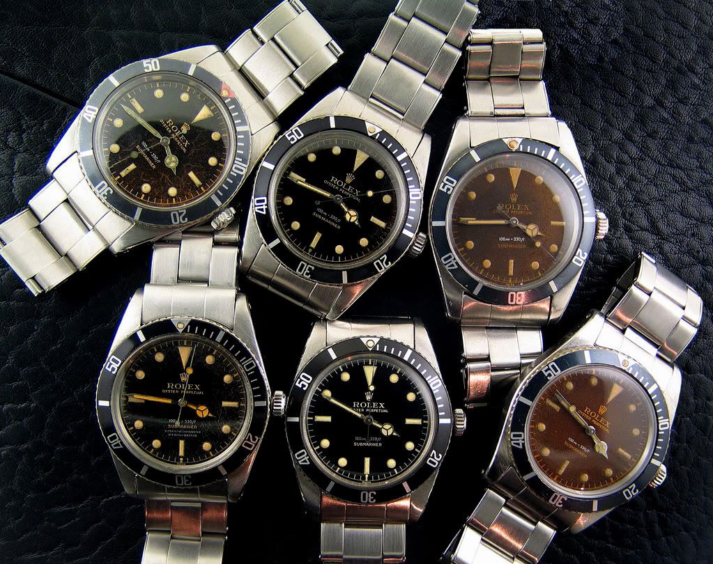

Die echten Strahlungsbomben sind die frühen Panerai's, hier eine 3648 auch 1940...
http://i157.photobucket.com/albums/t...08/radio-1.jpg
Und die Tiefenmesser / Kompass von Panerai slagen alles...265,9uSv/h also 1000 x mehr als ab Underline / Standard TSwiss<25 :D
http://i157.photobucket.com/albums/t...08/radio-4.jpg

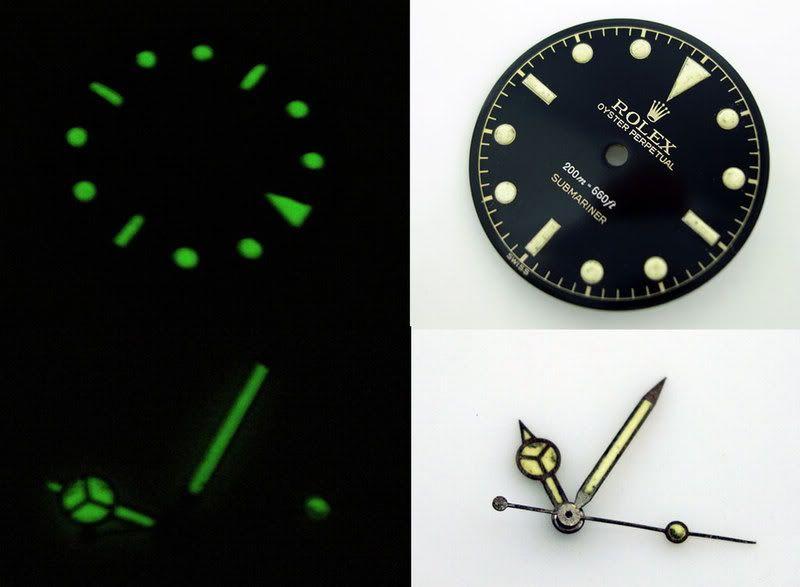

Gilt zeiger sind mit Radium, niemals mit Tritium <25...General bis '62 gab es also gilt Zeiger zu gilt Blatt...sieht logischerweise auch besser aus...leider ist alles aber nicht logisch innerhalb Rolex weil wir auch Stahlzeiger mit radium...oder sagen mir es mall besser, eine Mixture von Radium & Tritium gegeben hatt die eine höhere Strahlung haben dann Tritium Zeiger...wie zum Beispiel bei den folgende 5508's von '60-'62...
http://i157.photobucket.com/albums/t...8/6x5508-1.jpg
Leuchtkraft im Dunkeln nach 50 Jahre kann das kein Tritium sein...
