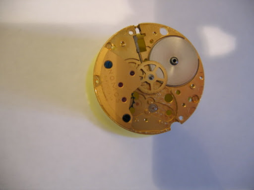

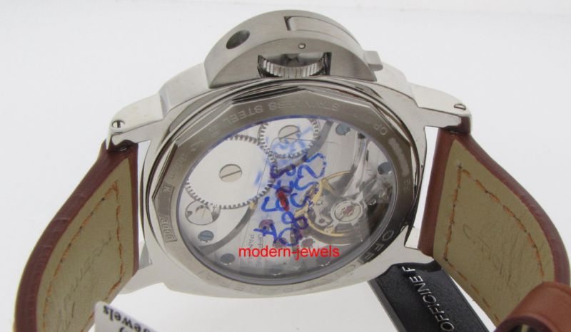

Ist das per Ferndiagnose so sicher festzustellen, dass die Aufzugsfeder gebrochen ist?
Wenn ich mir das Räderwerk durch den Glasboden so anschaue, dann gibt es doch vor dem Federhaus mehrere Möglichkeiten, wo ein Bauteil gebrochen sein kann. Bevor man genug Drehmoment aufbringen kann, um die Zugfeder zum Brechen zu bringen, würden imho doch aller Wahrscheinlichkeit nach zuerst die kleinen Zahnräder des Aufzugsräderwerks beschädigt. Schau doch mal auf die Rückseite, ob man beim Aufziegen erkennen kann, ob die beiden Zahnräder sich noch einwandfrei bewegen.
