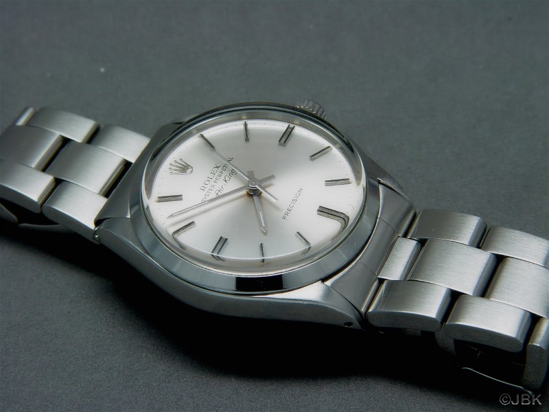

Precision&perpetual????? Komisch mindestens!!!!
Schwierig zu beruteilen , scheint mir aber asl nachgedrückt....und nicht einmal so gut!
falscher rotor???
Perpetual & Precision ist kein Problem.

Hannes OK wenn auch AK auf dem ZB steht!
Die gab es so,ich habe auch eine .Der Rotor ist korrekt,das ist ein A 296 Werk ca aus den 50iger Jahren.

es könnte sich um eine sehr frühe Explorer handeln. Die gab es durchaus mit weißem Blatt und auch mit der Aufschrift Precision. Werk A 296 würde auch passen. Welche 4stellige Nr. steht denn zwischen den Hörnern?

Das "Big Bubble Back" Kaliber A296 ist schon richtig in der Uhr.
Es müsste sich um eine Ref. 6298 handeln, eine "Canadian Explorer", neben der 6350 die erste "richtige" full-size Explorer.
Bis jetzt hatte ich diese Referenz AUSSCHLIESSLICH mit Produktionsjahr 1953 gesehen.

Sie stammt aus dem Jahre 1954, Ref. 6098.

Normalerweise war die 6098 vor der 6298 (so wie die 6150 vor der 6350 war) und normalerweise war die 6098 nicht mit "Explorer" signiert (wie die 6150) und normalerweise war die 6098 in 1952 / 53 produziert (1954 fress ich nicht)..........
Aber da normalerweise bei Rolex fast nix normal ist ("no rules with Rolex"), nehm' ich alles zurück und behaupte das Gegenteil (oder doch nicht).................. :wall:
Bei den schlecht übertünchten Rostnarben auf dem Zifferblatt?Zitat:
Original von cedrewas dürfte man in etwa ausgeben dafür???
Nix! Nicht einen Cent. Wer weiß wie es unter dem Blatt aussieht. Und bei diesen Werken habe ich schon mehr Schrott gesehen, als Werke die ich noch als halbwegs brauchbar einstufen würde.
