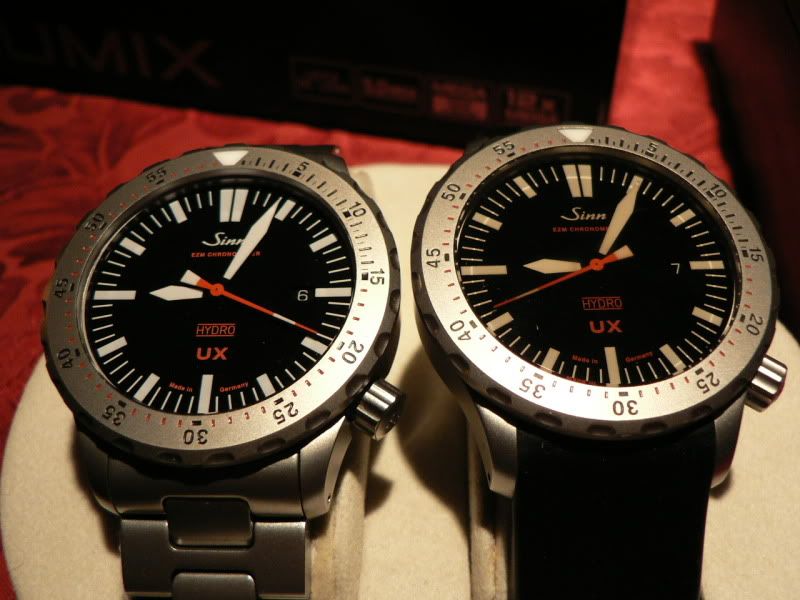

    diese beiden ux wurden zeitgleich gekauft und sind nur 150 nummern auseinander.... aber ihr einsatz war sehr unterschiedlich.
    wärend meine nur selten getragen wurde und sonst im dunklen tresor schläft...
    ... ist die ux meines kumpels täglich am handgelenk. sonne, meer, salzwasser, dusche,.....
    coole patina oder kaputte blatt/öl kombi?
    Zucht & Ordnung! 180
    Onkel C
    Kaputte Blatt/Öl-Kombi, hatte ich auch. Kurze den Kundendienst kontaktieren, wird in der Regel auf Kulanz gefixt.
