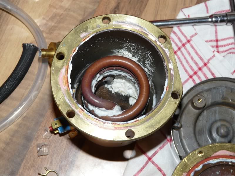

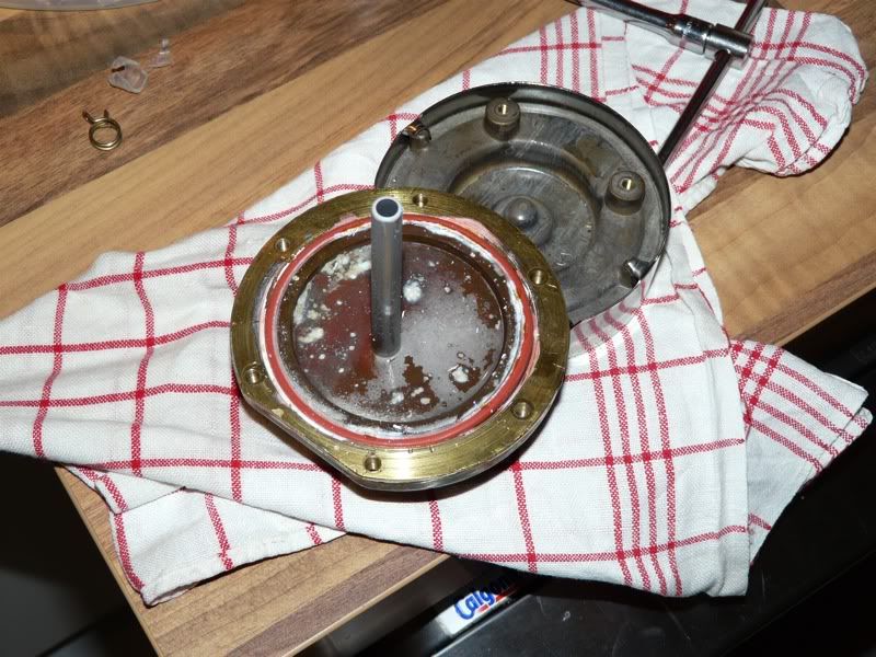

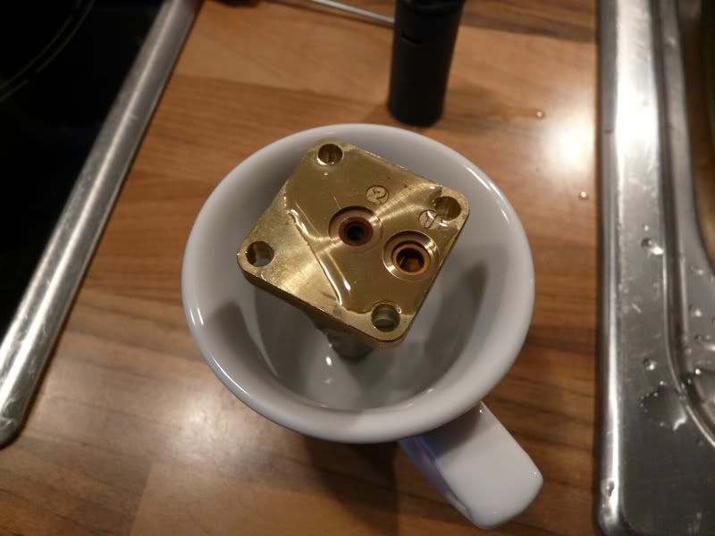

    OP am offenen Herzen
    Gestern Morgen ging nix mehr. Es kam kaum noch Wasser aus dem Duschsieb. Lief alles zurück in den Wasserbehälter. Kalk?
    Werkzeug geholt und schon ging es los ...
    Magnetventil
    Kessel mit Verkabelung
    Erstmal entkalken (die mittlere Bohrung war mit Kalk zugesetzt)
    Bald wieder einsatzbereit ...
    Mission completed
    Gruß Peter

    Peter: Mit welchen Wasser betreibst Du sie und wie lange hat es gedauert bis sie so verkalkt war?
    Früher hab ich immer bei Lidl die 1,5 l Flaschen stilles Wasser geholt. Da sollte der Hydrogenkarbonat-Gehalt optimal sein (Kaffee-Forum ).
    Jetzt kipp ich ja!-Wasser vom HIT rein.
    Ich entkalke alle 6 Monate mit so einem Pulver von meinem Händler.
    Hatte die Maschine zuletzt vor 1,5 Jahren beim Service.
    Am besten wäre wahrscheinlich ein Kalk-Filter oder Britta-Wasser.
    Gruß Peter
