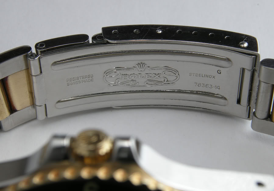

    Meine 16753 (LC100) hatte 14K, in der Schliese steht es doch drinne!
    Bernhard
    Nicht wenn man die Stahlband-Schließe dran hat
    Was ich aber vorher wußte.
    28.03.2006
    27.882
    Hatte die 16753 mit einem 7836 (weil schöner, aber leider viel zu lang) gekauft. Vielleicht kann Hannes mal in die Schließe seiner Uhr schauen.

    Ein Fundstück aus dem VRF:
    Credit to Rigby (VRF)
    Laut Beschreibung ist die 16753 im Originalzustand und da sie ein Nippeldial hat, ist es eine recht frühe.
    Also hatten wohl zumindest die ersten 16753 das 14-karätige Gold.
    Leider ohne Seriennummer; werde heute abend mal den Verkäufer anschreiben.
    P.S. Hannes: Gehört zu Deiner Uhr eigentlich auch ein 14ct Band?
