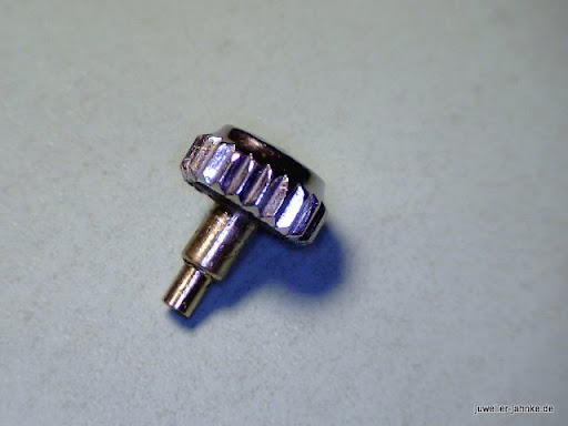

    Ist zwar nicht deine Referenz, aber das Prinzip ist identisch.
    Wenn du die Krone an den Tubus drückst, nimmt das größere Rohr, das Kleinere auf.
    Beim Öffnen der Krone, wird das kleine Rohr wieder freigeben.
    Das funktioniert nur, wenn alle Bauteile Spiel haben in ihrer Passung.
    Deswegen spürst oder siehst du dieses Spiel mal mehr mal weniger...
