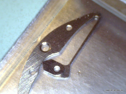

    Ja die Frage von RD Watches ist berechtigt, da sich die Datumscheibe wärend des Schaltvorgangs leicht bewegt und dadurch die Ziffern außermittig im Datumfenster sich befinden.
    Da es sich um einen Dauerzustand handelt, besteht die Möglichkeit, das die Datumraste nicht sauber justiert ist.
    Stell dir das vor, das du ein Datumschaltrad hast, also einen Finger, der um 00:00 Uhr die Datumscheibe um eine Ziffer vorwärts schiebt.
    Damit es es bei einer Ziffer bleibt, bzw. diese 24 Std. bis zum nächsten Schaltvorgang an ein und der selben Stelle stehen bleibt, rastet die Datumscheibe, die im Innenkreis verzahnt ist, in eine Datumraste ein. Ein Finger, der nicht star ist, leicht federnd, der das Datum, bzw. die Ziffer in Position hält,, bis der Finger vom Datumschaltrad, das Datum wieder mit genügend Kraft weiterschiebt....usw....
    Die Datumraste hat in ihrer Fingerspitze, die Besonderheit, das man sie verdrehen kann. Und mit dieser Verdrehung in beidseitiger Richtung, kann man den Haltepunkt fixieren und so das Erscheinungsbild im Datumfenster ausrichten.
    Hier ist es leider nicht mittig ausgerichtet und bedarf korrektur.
    Dieser beschriebene Fehler ist öfters die Ursache, aber wie so oft, nicht die Einzige.
    Jedenfalls solltest du mal beim Konzessionär vorsprechen, denn wenn das Zifferblatt ausgebaut ist, kann der Uhrmacher dir genau sagen, was Ursache war/ist.
    Gruß Andreas
    Mal ein Bild von einer Datumraste made by Rolex
