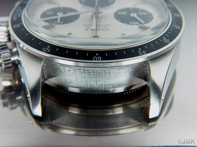

    Bereits der erste Blick auf die Beschriftung des Gehäuses zeigt, daß hier etwas nicht stimmen kann: Die Signatur ?Orig. Rolex Design? wurde erst ab ca. 1980 verwendet, die Seriennummer weist aber auf ein Baujahr ca. 1973 hin. Zu dieser Zeit waren die Gehäuse noch mit ?Registered Design? gekennzeichnet. Auch die Schriftart der Gehäusesignaturen (die Schrift erscheint mir zu breit und zu tief) ist verdächtig.
    Matthias
    The difference between men and boys is the price of their toys.
    1.583
    RE: Daytona 6263 ...Ebay
    Original von Prof. Rolex
    Original von rainhard
    Hi, könnt Ihr zwecks der Weiterbildung einige konkrete Fake-Merkmale dieser Uhr nennen?
    Vielen Dank!!!!
    Rainhard
    stimmt, Herr Professor!

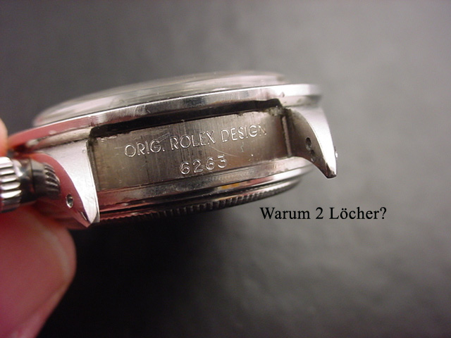

    Mal zum Vergleich
    18.10.2004
    Ein Dorf
    12.719
    looool, die zwei löcher sehe ich erst jetzt ... saulustig !!!!
    Insta: easyfun77
    We've been on the run
    Driving in the sun
    Looking out for number one
    California here we come
    Zudem sieht die bei eBoy aus, als
    wäre nie ein Band montiert gewesen

    Danke Hannes, solche Vergleichsbilder sind immer super.
    Diese auch viel zu tiefe Prägung war mir auch aufgefallen. Witzig sind auch die spitzen Hörner.
