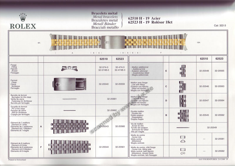

03.09.2009, 11:54 #5
Die letzte Bezeichnung war 62510 H - 19 (davor 6251 H - 19)
03.09.2009, 11:56 #6Yacht-Master
- 25.10.2007
- 1.626
Danke, also relativ simpel mit angehängter "19"
Danke Euch!Gruß, Robert
03.09.2009, 15:17 #7
Hannes, weisst Du zufällig auch, wie die passenden Anstösse heissen ?
Sind 74er fürs gefaltete Band korrekt? und welche für das 62510 H 19 ?
03.09.2009, 16:10 #8
Ich bekam damals für die Air-King (Ref. 5500) 574 B Anstöße.
Als Alternative gab es wohl noch 574 ohne B
Quelle: Band - Referenzen, Ersatzteile (R3)
Und ja, beim 6251 sind es die 74er Anstöße

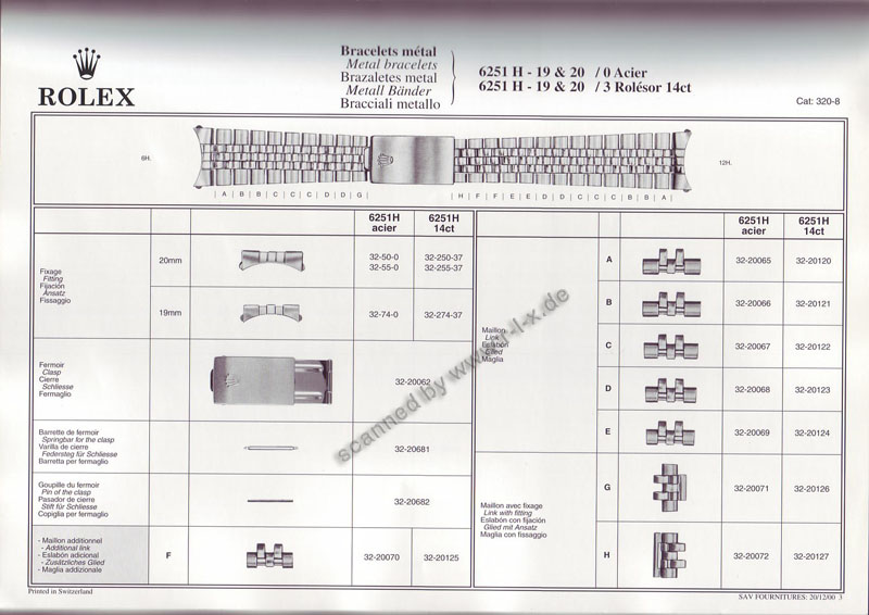

nicht ganzOriginal von Hannes
das 6251 gab es meines wissens nach nur in 19mm.
siehe auch ersatzteilkatalog (endglied A gibt es nur in einer ausführung!)
die jubifaltbänder unterschieden sich nur durch die breite der bandanstöße(19+20mm).
ein wirkliches 20 mm jubifaltband habe ich noch nicht gesehen.VG
Udo
03.09.2009, 18:13 #11
Hannes,
die 574 gab's für J an 1500/1501;
, weshalb auch die Schließe -anders als bei 78350 und 78360- die gleiche Breite hat;Original von hugo
aber Hugo,
z.B. member turus hat doch an seiner 1601 ein 20-er Faltjubi mit 55-ern (jedoch mittlerweile mit in der Höhe besser passenden und klapperfreien 555-ern);
_________ Bert___________ Bert
03.09.2009, 18:21 #12Steve McQueen
- 18.02.2004
- Ort
- Ditschiland
- 27.257
auch das wird 19mm mit 20mm bandanstößen sein
genauso wie die beiden die ich zu hause liegen habe.....
der knappe 0,5 mm unterschied auf jeder seite ist fast nicht zu sehenVG

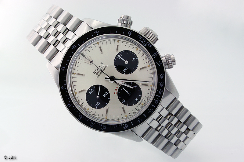

Hab das dazu rein zufällig gefunden und hatte den Thread im Hinterkopf.
Damit habe ich meine Frage selbst beantwortet und jeder der eine Date mit Jubi sehen will kann das hier machen.
Marius
