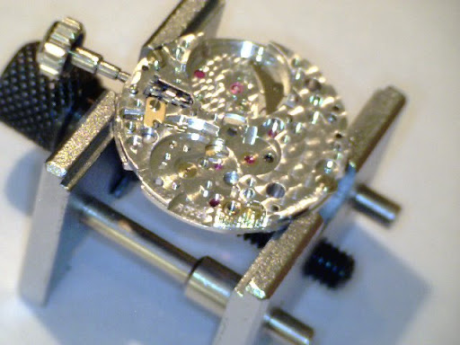

    ...oder besser der Sommer hat begonnen, die 1. Wasserleichen sind geborgen...
    http://lh6.ggpht.com/_eV9jgfi1JeI/Sl...512/image0.jpg
    Gruß Andreas
    72.706
    Ouch!
    Was ist denn da passiert? Krone ohne Krone?
    Die Krone/Welle ist schon montiert von mir und habe mir dann erst überlegt, noch schnell ein Bild zu machen um es hier einzustellen.
    Das Werk ist schon komplett zerlegt und es läuft schon in der Reinigung. Bei Wasser ist Eile geboten.
    Ob das jetzt jeden Montag so anfängt...
    Gruß Andreas
    Ach so passiert:
    Das Mädel (16) hat man ins Wasser geschupst. Sie ist der Meinung, das die Krone nicht wirklich fest aufgeschraubt war. Und Jungs kann man ja nicht wirklich bremsen...
    Da sie nett ist, glaub ich ihr mal....
    Gruß Andreas

    http://lh5.ggpht.com/_eV9jgfi1JeI/Sl...512/image0.jpg
    Bin schon fertig......................ok fast.

    Die Kundin hat Glück im Unglück, es wurde kaum Feuchtigkeit unter das Zifferblatt durch die Kapilarkräfte gezogen. Und es ist erst am Samstag passiert. Wenn man sich beeilt und direkt durchstartet, passt das schon.
    Zeigerspiel, Zifferblatt und Datumscheibe sind nicht angelaufen, obwohl der 1. Eindruck schon ... ... Böses vermuten läßt.
    Wie gesagt, Eile ist geboten, dass die Feuchtigkeit raus kommt, der Rest kann jetzt in Ruhe abgearbeitet werden.

    Mal eine Frage eines technischen Laien:
    was macht denn ein Uhrmacher, wenn das Innenleben "getauft" wurde?
    Nur öffnen und trocknen lassen?
    07.06.2008
    7.440
    wenn nix weiter kaputt ist, muss dennoch das komplette Werk zerlegt, gereinigt, gefettet und geölt werden.
    Da führt kein Weg dran vorbei

    Was mich auch seit einigen Jahren immer wieder nachdenken lässt ist folgendes Szenario:
    Ich bin im Urlaub am Meer und meine Uhr läuft voll Salzwasser und kein Uhrmacher weit und breit...
    Was tun:
    - Uhr mit Süsswasser "ausspülen" und möglichst feucht konservieren
    - Uhr trocknen (Krone auf und in die Sonne legen)
    Gibt es in diesem Fall überhaupt eine Möglichkeit den Schaden zu begrenzen oder müsste ich mich in mein Schicksal ergeben?
