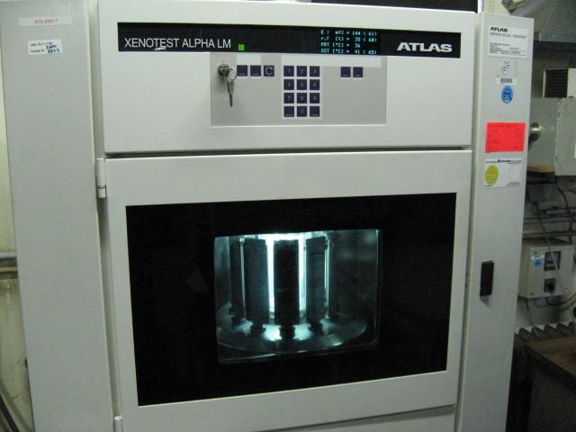

    habe mal folgende Prüfung im Labor aufgegeben: Xenontest an einem Inlay.
    Kurze Erklärung; die Geräte werden zur Überprüfung der Farbechtheit eingesetzt. "Eine künstliche Bewitterung von Probekörpern wird durchgeführt um visuelle Veränderungen (Farbe, Oberfläche) nach einer festgelegten Bestrahlung zu beurteilen. Die Beanspruchung im Gerät hat gegenüber der Beanspruchung im Freien einen zeitraffenden Charakter. Beide Beanspruchungen sind jedoch aufgrund der Vielzahl der Einflußgrößen nicht miteinander zu vergleichen."

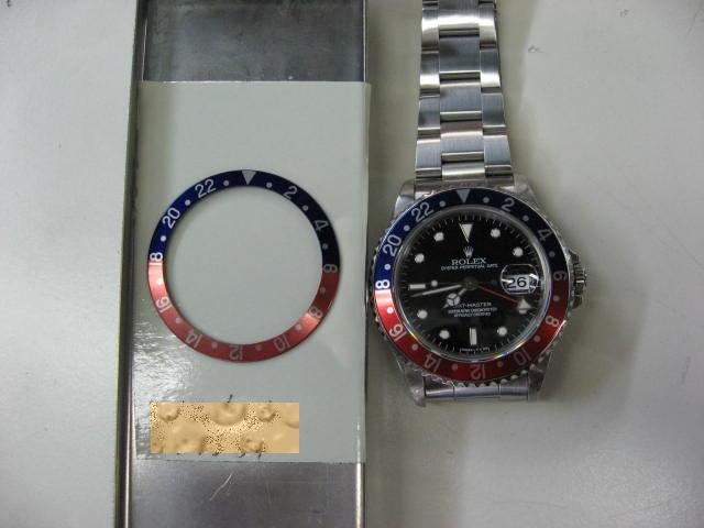

    Hier das Ergebnis: Links die nagelneue (Orginal) Lünette für die 16700, künstlich bewittert im Xenontextgerät, zeigte nach 7 d folgendes Bild:
    Die Ausbleichung ist schon heftig, kommt so aber auf dem Bilder nicht wirklich rüber. Die rote Seite bleicht schön aus, die blaue Seite ist ziemlich resistent.
    Würde gern mal eine schwarze Lünette für ein Pleximodell testen, soll ja von der Materialkonstellation schneller ausbleichen. Evtl. mache ich mal ein Versuch mit einer Aftermarketlünette, falls ich eine bekomme. Halte Euch auf dem Laufenden...

    Krass, das faded inlay sieht aber huebsch aus mit dem gefadeten Rot, und das Blau sieht wie neu aus. Interessant. Toller Bericht auf jeden Fall.

    Ned schlecht, kommt dem natürlichen Fading doch sehr nahe! Meine Lünette sieht genauso aus, hat allerdings 10 Jahre auf dem Buckel. Dabei hat sich das Rot auch viel stärker verändert als das Blau.
    Eine gute Zeit,
    Alex
    Date
    30.10.2004
    63
    7 Tage gleich 10 Jahre

    Hallo, will hier keine Fakediskussion auslösen, fakt ist, ich glaube keiner kann eine natürliche Alterung von der künstlichen unterscheiden, zumal man bei den Geräten auch noch Befeuchtungszeiten z.B. mit Wasser oder Salznebel (Simalation von Meerwasser) einstellen kann. Man kann aber nie wissen ob sich z.B. ein Zifferblatt positiv verhält und den gewünschten Braunton erhält, mir wäre so ein Versuch mit extrem seltenen Teilen zu riskant.
