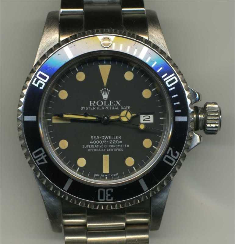

Das L sollte bei der matten 16660 mittig sein und nicht wie hier soweit links stehen.

Was meinen die Experten zu diesem Zifferblatt? Echt oder nicht? Ich habe Zweifel...

Fuer meine Augen sieht es auch wie ein totales Fake aus, daher habe ich das hier gepostet.

The 12 o'clock triangle is too short, it looks like a WG trimmed one without the WG surrounds.Original von redsubmariner

Jocke, that was a very good observation. Is it technically possible to take the white gold surrounds off?
Bernhard, ich habe schon so ein Fake Submariner Blatt in einer 16800, das ist mir damals als ich die Uhr gekauft habe nicht aufgefallen. Das ist der 12 Uhr Marker auch dick und kurz. Ausser Rolex hat so total andere Blaetter gebaut als Service Blaetter, koennen diese Zifferblaetter nur fake sein...
Ich frage mich, wer macht diese Fakes??? Oder ist es moeglich, dass dies Rolex Service Blaetter sind?

Naja, Krone alleine schaut ja schon sehr merkwürdig aus. Dazu die Lollypop
Indexe und das kurze Dreieck - schaut schon schwer nach Fake aus.Gruß Percy
18.04.2009, 08:05 #11
Und dann das Lupenglas. Die Lupe kann man zwar draufkleben, aber so richtig glaube ich nicht daran.

Der Typ behauptet, dass dieses Zifferblatt in 2008 beim Rolex Service so eingebaut wurde. Schwer zu glauben...

18.04.2009, 08:17 #14Er sagt bei einem Händler.Original von redsubmariner

Nein, er sagt:
SERVICED BY AUTHORIZED ROLEX REPAIR JEWELER
Das bedeutet nicht bei EINEM Haendler, sondern bei einem konzessionierten Haendler. Naja, da muss man schon lachen, wenn diese Typen sowas behaupten.
Denen scheint momentan in Amerika jedes Mittel Recht zu sein um Geld zu verdienen. Die echten Blaetter werden dann separat fuer viel Kohle verkauft. So siehts aus hier...

Na Wempe macht ja auch keinen "Rolex Service", sondern das macht Rolex Köln. Wempe macht einen Service an einer Rolex Uhr, autorisiert, aber auch nur das. Muss ja nicht schlechter sein.

Ich glaube dem Typen aber kein Wort, und Wempe wuerde bestimmt nicht so ein Blatt einbauen...

Die hier gezeigte ist ein einziger Witz.

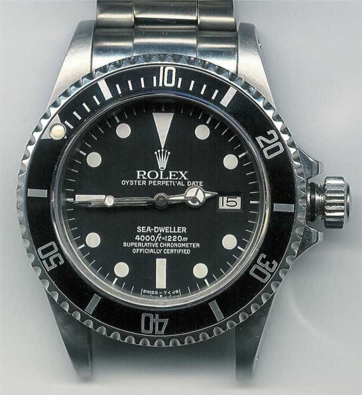

das gezeigte blatt ist ein einziger witz! ...aber es gibt auch matte blätter mit dem typischen links sitzenden "L" wie bei der 16800Original von Hannes
(picture by my friend rasmus from denmark)
