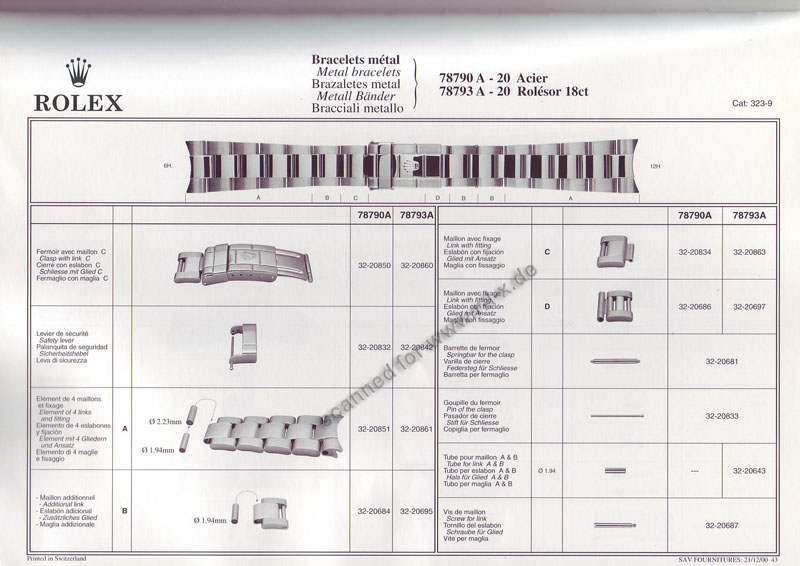

Es geht um die verwendeten Federstege für die Befestigung Bandanstoß (Endglied) -- Gehäuse für die GMT mit SEL
Spezifikationen:
* GMT-Master II, Ref. 16710:
o Art des Bandes: Ref. 78790A
o Art des Bandanstoßes (Endglied): SEL -- Solid End Link
o Hörner: _KEINE_ durchbohrten Hörner
* GMT-Master II, Ref. 116710:
o Art des Bandes: Ref. 78200 (15/423)
Frage(n) an die Experten unter Euch:
1.: Sind die verwendeten Federstege bei beiden Modellen gleich oder verschieden?
2.: Hat jemand Bilder von den Federstegen und könnte diese bitte hier posten?
Vielen Dank für Eure Hilfe im Voraus!
