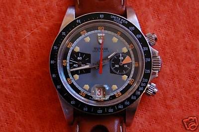

    Rotes Gesicht War Die Billig!!! Tudor Monte Carlo In Der Bucht! Arrrggghhh
    Mehr muss ich wohl nicht sagen:

    Das war ein Preis, leck mich am Arsch- für nen fake, der 300 USd kostet 1300 Euronen einstreichen...Respekt.

    Ne MC zu dem Preis kann ich mir irgendwie nicht vorstellen - selbst wenn ich keine Ahnung habe, das ist viel zu wenig....
    Sicher???
    Heliumventil
    Ich wette drauf das die echt bist, wer hält dagegen???

    Ich zitiere jetzt mal lieber- Du hast mir schon zuviele Posts verändert. Meine ganzen Tudoren gegen diesen Ramsch- 8 Stück ca. 65000,00 Euro- steigst ein?

    Mich würde interessieren an was man erkennen könnte dass da was nicht stimmt....
    Mil-Sub Avatar von ducsudi
    16.07.2005
    F95 Homebase
    13.361
    Alleine das jungfräuliche Gehäuse ohne Spuren der Anstösse...
    Das stinkt 1000km gegen den Wind.
    Grüsse
    der Sudi
    Heliumventil
    Da gibts schonmal ein Teil....

    Was soll das? Das Blatt ist genauso scheisse, wie die Uhr aus der Auktion- zumindest schreibt der VK des Blattes "refinished"- der ist wenigstens ehrlich...

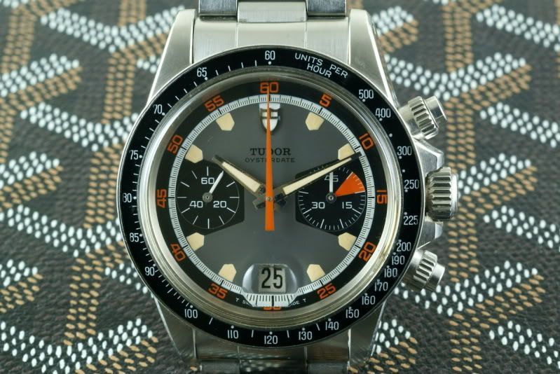

    Hier mal ne echte 7031 zum Vergleich- Bild 10pastten

    Hmmmm, bis auf das rote Datum und den roten Zeiger sehe ich mit meinen Leienaugen keinen Unterschied...

    Ich laihe dir mal ein paar Augen.
    Die homeplates gehen bei dem Fake nicht bis an die Minuterie ran.

    Wat is ne homeplates???
    Ahhh, die Leuchtmasse???
    13.11.2006
    25.506
    Hmmm, fake-Erkennung für Laien:
    Schrott:
    Echt:
    1. Sudi hat schon einen Punkt genannt
    2. Tots münden exakt auf die home plates
    3. Laubsägearbeit beim Datumsfenster
    4. Lünette
    5.............
    6............
    7..............
    8............
    9..............
    Aber dank Deines Spezis haben wieder ein paar kleine Vietnamesen was zu beißen....
    Edit sagt: Die K/O-Kriterien der ibäh-Uhr reichen für 20 weitere.
