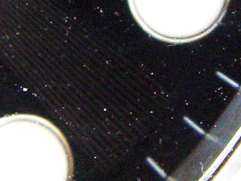

    73.263
    Nein. 8x.
    Leider ein besch... Bild aber man sieht es, hoffe ich, trotzdem.

    Das Rätsel ist gelöst
    Hannes
    Chachadu
    Jep, einfach DSLR rausholen, Belichtungszeit auf eine Sekunde stellen und abdrücken

    PCS
    Tolles Foto!
    Wie hast Du das genau gemacht?

    Boah eh - ich bin platt. Aber die Meinung sind nicht einheitlich. Die Bilder sind ja echt einsame Klasse - trotzdem: optisch (Auge!) nimmt nur ca. 4x wahr.....
    Klaus
    25.07.2006
    26.703
    Ich verspreche Dir, es sind acht.
