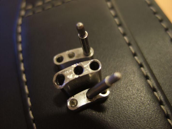

    Sind sie aber nicht , die Übung hatten wir gerade :
    Bandende sieht so aus:
    Um das Endstück zu montieren brauchst Du kleine Federstege:
    Referenz-Nummer sollte 32-20759 sein.
    Man muß nur bei der Demontage ............

    Aha, wir kommen zum eingemachten,
    jetzt wird es interessant

    Was heißt wird ???
    Mehr is nich .
    So'n Gestifte hält das ganze Band bis zu den verschraubten Elementen zusammen.
    Matthias

    Was soll man noch schreiben ???
    Eigentlich ist die Verbindung unlösbar , weil man nirgendwo ansetzen kann um den Steg wieder zusammen zu drücken, ähnlich bei der Verwendung von Federstegen "von Uhr mit Loch im Hornbügel" bei "Uhr ohne Loch im Hornbügel" (ich hoffe, Du weißt was ich meine) .
    Man muß das Endstück halt abknacken, in der Hoffnung, daß man hinterher nix sieht. Probiert hab ich's auch noch nicht.
    Beim abgebildeten Band kam "Endlink" einzeln mit. Ich nehme an, hier hatte sich der Federsteg durch Fäulnis einfach aufgelöst.

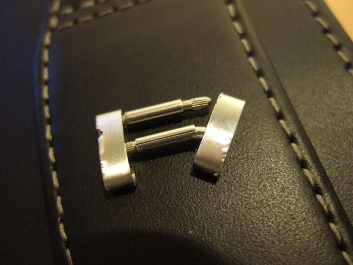

    Wir wollten doch nicht die Elemente kaputtmachen , sondern nur voneinander trennen...
    Nee, ich meine es anders.
    Ein Element in sich, also die beiden Seitenteile und das Mittelstück sind durch die Mausezahn-Stifte verbunden, geht ja auch nicht anders, wir brauchen ja einen Gegenpol zur Federkraft der Verbindungsstege.
    Die Verbindung der Bandsegmente miteinander erfolgt durch die Federstege.
    Gerade bei den Nicht-Massiv Bändern (93160 & 93250) kann man schön in die hohlen Mittelteile illern und den Federsteg erkennen.
