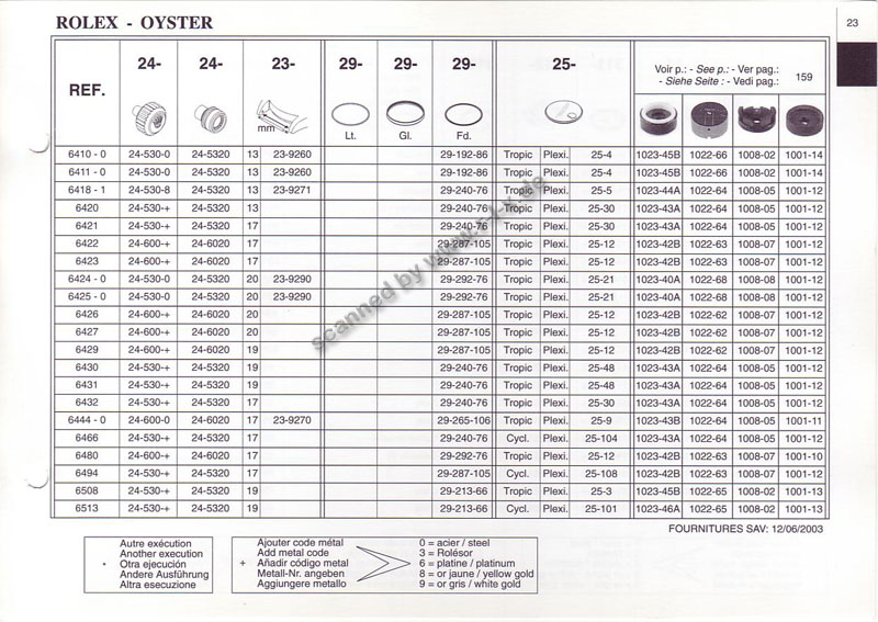

    Das Glas haben sie vor kurzem bei meiner Oyster gewechselt ,ist das nun Christalglas ? Oder Plexi ,weil es auch sehr dick ist.
    Das Glas in der Tüte ist das alte Glas.

    Du hast doch ne alte Precision 6426 oder sowas.
    25-12 ist Tropic Plexi
    Mil-Sub Avatar von ducsudi
    16.07.2005
    F95 Homebase
    13.283
    25-12 ist definitiv ein Plexiglas.
    Grüsse
    der Sudi
    crystal/cristal ist die bezeichnung für ein uhrenglas. zunächst mal unabhängig vom material. ich denke, daher rührte die frage....
    plexi ist eh klar.
