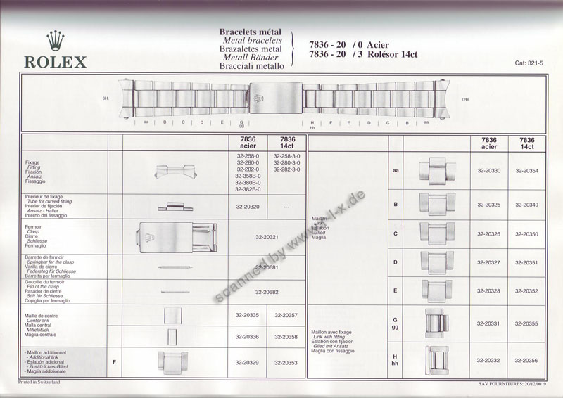

    Ist das richtig, daß bei allen Anstössen mit der Referenz 2xx die Hülsen durch die die Federstege gehen nicht vorhanden sind ??

    dort werden die federstege mit dem ansatzhalter 32-20320 fixiert.

    Ich habe an meinem 7836er 280er Anstöße dran und möchte diese durch 258er ersetzen. Müsste funktionieren, oder ?

    ja,ist aber nicht einfach.
    meistens geht der ansatzhalter der dafür am letzten bandelement,mehr wie vorsichtig,aufgebogen werden muss dabei kaputt.
    dann hilft nur noch ein neues mittelteil 32-20336 weiter.
    dort wiederrum passen/funktionieren nur bandansätze mit hülse.
    die ohne würden dort hoffnungslos zwischen den hörner herumirren da sie so gut wie keinen halt mehr haben.

    dank dir lass mal meinen uhrmacher sein glück versuchen...
