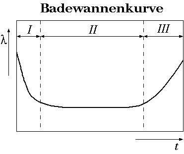

    Auch eine Rolex unterliegt der Badewannenkurve
    Liebe Rolex-Fans,
    wie jedes andere technische Produkt unterliegt auch eine Rolex den Gesetzmäßigkeiten der Badewannenkurve. Diese Kurve hängt nicht etwa mit der Beobachtung sogenannter „Badewannen“ in den Zifferblättern diverser Rolex-Modelle zusammen, sondern zeigt den Verlauf der Ausfallrate während der Lebensdauer eines Produktes:
    Wie Ihr seht, zeigt die Kurve die Form einer Badewanne und wird deshalb auch „Badewannenkurve“ genannt. Jedes technische Produkt (vom Eierkocher über Automobile bis zum Großkraftwerk) und damit auch jede Rolex unterliegt den Gesetzmäßigkeiten dieser Kurve. Die Kurve zeigt den Verlauf der Ausfallrate Lambda über dem Alter t des Gesamtproduktes. Die Ausfallrate ist dabei ein Maß für das Risiko eines Bauteiles zum Zeitpunkt t auszufallen oder mathematisch ausgedrückt:
    Lambda = Anzahl der ausgefallenen Bauteile / Summe der noch intakten Bauteile
    Was sagt die Kurve aber nun aus? Nun, die Ausfallrate ist am Beginn der Lebensdauer eines Produktes hoch, verringert sich dann über einen längeren Zeitraum, um dann gegen Ende der Lebensdauer des Produktes wieder stark anzusteigen. Der Bereich I ist die Phase der Frühausfälle (z.B. durch Montage-, Fertigungs- oder grundlegende Konstruktionsfehler), der Bereich II ist die Phase der Zufallsausfälle (z.B. durch Bedienungs- oder Wartungsfehler) und der Bereich III ist die Phase der Ermüdungs- oder Verschleißausfälle, die ein Hinweis auf das Ende der Lebensdauer des Produktes ist.
    Bezogen auf die in letzter Zeit immer wieder auftretenden „Beschwerden“ über neue Rolex-Uhren sollen die Erläuterungen der Badewannenkurve keine Entschuldigung sein, sondern die Hintergründe der Ausfallwahrscheinlichkeit von technischen Produkten erklären. Daß übrigens gerade Neuentwicklungen in der Phase I eine oftmals höhere Ausfallrate als „ausgereifte“ Produkte zeigen (Stichwort: Kinderkrankheiten), ist bekannt und bei fast allen Produkten anzutreffen.
    Durch die Garantie eines Herstellers auf ein neues Produkt (auch Rolex gibt bekanntermaßen eine Garantie!) wird normalerweise die Phase I der Frühausfälle abgedeckt. Störungen sind zwar naturgemäß ärgerlich, aber ein guter Hersteller versucht zumindest den Ärger des Kunden in erträglichen Grenzen zu halten. Dies wird meiner Erfahrung nach von Rolex in vorbildlicher Weise erreicht.
    Wer übrigens meint, früher sei bei Rolex alles besser gewesen, den muß ich leider enttäuschen. Auch meine 1979 gekaufte Explorer II 1655 unterlag schon der Badewannenkurve und zeigte innerhalb der Garantiezeit ein „hängengebliebenes“ Datum. Rolex hatte aber auch schon damals einen hervorragenden Service und so wurde der Mangel zu meiner vollsten Zufriedenheit behoben. Daß die Phase II bei Rolex-Uhren über eine äußerst geringe Ausfallrate und das Eintreten der Phase III extrem lange dauert, ist ebenfalls in diesem Forum nachzulesen und läßt die teilweise auftretenden Probleme der Phase I vielleicht leichter ertragen.
    Ob sich die Ausfallrate heutiger Rolex-Uhren innerhalb der Phase I gegenüber den Neuuhren vor 30 oder auch 60 Jahren signifikant geändert hat, wäre Thema einer gesonderten Untersuchung. Ich „befürchte“ allerdings, daß die statistische Basis an Ausfällen zu klein sein wird, denn verglichen mit den oft zu lesenden Problemen bei Uhren anderer Marken ist die Ausfallrate einer Rolex in der Phase I immer noch wesentlich geringer.
    Jetzt geht die Lebensdauer einer Rolex ja nun gegen unendlich. Was nun?

    Interessant wäre, wie die Kurve am Übergang von Phase II zu Phase III
    durch eine Revision beeinflusst wird. Lambda-Anstieg vermindert
    oder verhindert?

    Original von hawkeye
    Sehr lichtvoll, Herr Professor, dankesehr!
    oder verhindert?

    m. E. ist es wichtig darauf hinzuweisen, dass diese Kurve quasi ein Naturgesetz beschreibt.
    In der Wikipedia heisst es ja noch weiter:
    Erstaunlicherweise gibt es für biologische Systeme im Allgemeinen und Lebewesen im Besonderen unter Umständen eine ähnliche Badewannekurve, deren Daten allerdings in der Sterbetafel spezifiziert sind.

    Die Kurve beschreibt eher die Qualität und weniger die Quantität. Es kann durchaus sein, dass durch Qualitätsprobleme die Kurve einen zwar er ähnlichen, aber doch anderen (höheren) Verlauf nimmt. Sind die Beanstandungen am Anfang größer durch ein wie auch immer geartetes "Problem", fängt die Kurve entsprechend höher an. Auf welches Niveau fällt sie dann nach ein paar Monaten ab? Auf ein normal hohes (weil die Probleme behoben sind) oder auf ein höheres (weil sie noch nicht alle behoben sind)?
    Man kann ab sagen, dass wenn ein Problem auftritt, es i.d.R. am Anfang auftritt. Und diese Beobachtung deckt sich mit fast allen Produkten und ist auch gut so.
    Und ich meine auch, dass Rolex noch kein Q-Problem hat. Wenn ich andere Foren durchsehe (zum Beispiel bei Handys) fallen mir deutlich mehr Fehler und Q-Probleme auf als hier. Manchmal so viel bei allen Produkten, dass ich nicht mehr weiss, ob ich esmir überhaupt kaufen soll. Denn Probleme berichtet man, Lob und Zufriedenheit eher weniger. Hier ist das Verhältnis jedoch stark "andersherum", so dass ich denke, es ist noch alles im Lot.
    oder verhindert?
    Vielen Dank für diese Frage.
    Durch eine regelmäßige Wartung läßt sich die Phase II entsprechend verlängern, d.h der Anstieg der Ausfallrate wird vermindert. Werden bei einer Wartung als verschlissen erkennbare Bauteile ausgetauscht, so wird die Wahrscheinlichkeit eines Ausfalles durch Verscheiß oder Ermüdung entsprechend vermindert. Komplett verhindern ließe sich der Anstieg rein theoretisch nur durch den Ersatz sämtlicher Bauteile, was allerdings wirtschaftlich kaum Sinn macht.
    Allerdings ist auch zu berücksichtigen, daß bei einer Wartung auch ein zumindest teilweises Zerlegen und anschließendes Zusammenbauen des kompletten Produktes erfolgt und das neue Bauteil für sich alleine betrachtet zunächst die Phase I überstehen muß. Dies ist aber wiederum ein Grund für eventuelle neue Fehlerquellen, die unter Umständen einen kurzen Anstieg der Ausfallrate bezogen auf das Gesamtprodukt zur Folge haben können (kurze Phase IA nach einer erfolgten Wartung). Über einen längeren Zeitraum betrachtet, wird der Anstieg der Ausfallrate allerdings vermindert und die Phase II entsprechend verlängert.
    Wie Elmar bereits ausführte, sind die obigen Betrachtungen natürlich nur qualitativ zu betrachten, denn eine quantitative Betrachtung ist für uns nicht möglich. Dies kann nur der jeweilige Hersteller, weil nur er genau weiß, wieviele Einheiten er insgesamt im Markt hat und wieviele Einheiten davon reklamiert werden. Foren bieten hier zumeist nur ein Zerrbild, denn Probleme werden meist überhöht wahrgenommen und Zufriedenheit wird eher selten kommuniziert.
    Auf Rolex bezogen teile ich aufgrund meiner eigenen Erfahrungen Elmars Meinung, daß ein gravierendes Qualitätsproblem bei Rolex bisher nicht existiert. Und wenn bei meinen Uhren doch einmal Probleme auftraten, so wurden sie durch den hervorragenden Rolex-Service schnell und zu meiner vollen Zufriedenheit gelöst. Mein sicherlich auch vorhandener Ärger wurde so auf ein Minimum reduziert.

    Na, jedenfalls gehe ich einfach mal davon aus, dass die Phase II einer ordentlich gewarteten Rolex länger ist, als die durchschnittliche
    menschliche Lebenserwartung.
