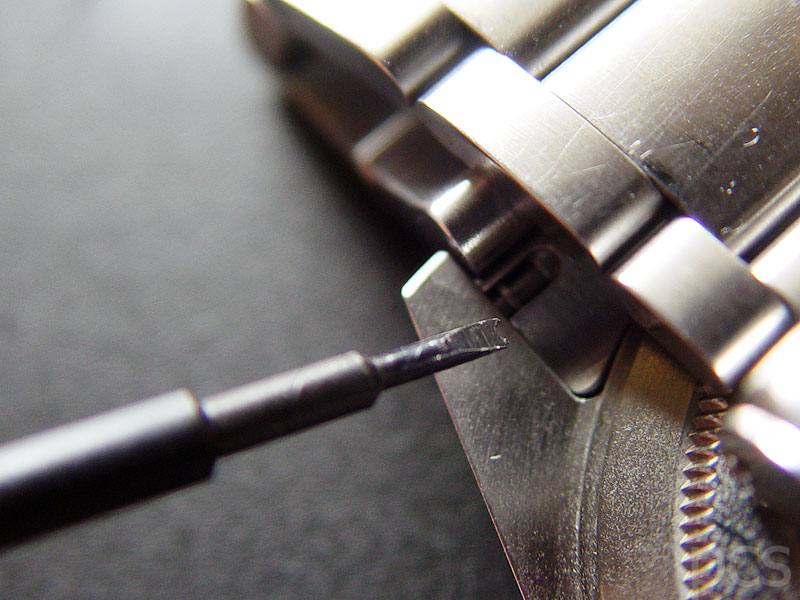

    Schätze, Du brauchst sowas hier:
    (Sorry für den Siff auf der Uhr)

    Ja genau. Dann siehe Bild oben.

    Unde das Ding was Du auf Percy´s Bild siehst, gibt´s für ca. 9,-- € in der Bucht, wenn Du was billiges nimmst, und für ca. 16 - 20,-- € wenn Du ein Markenteil nimmst!
    Gruß Konstantin
    guck hier:
    http://www.uhrencenter24.de
    und kauf dir nen bergeon federstegbesteck VAR 1+3mm 6767

    Die SEL sitzen ziemlich fest - daher: Stift auf einer Seite zurückschieben und leicht anheben, sodaß der Stift nicht wieder in das Loch zurückrutscht - dann Stift auf der anderen Seite zurückziehen und das Band "herausheben".
