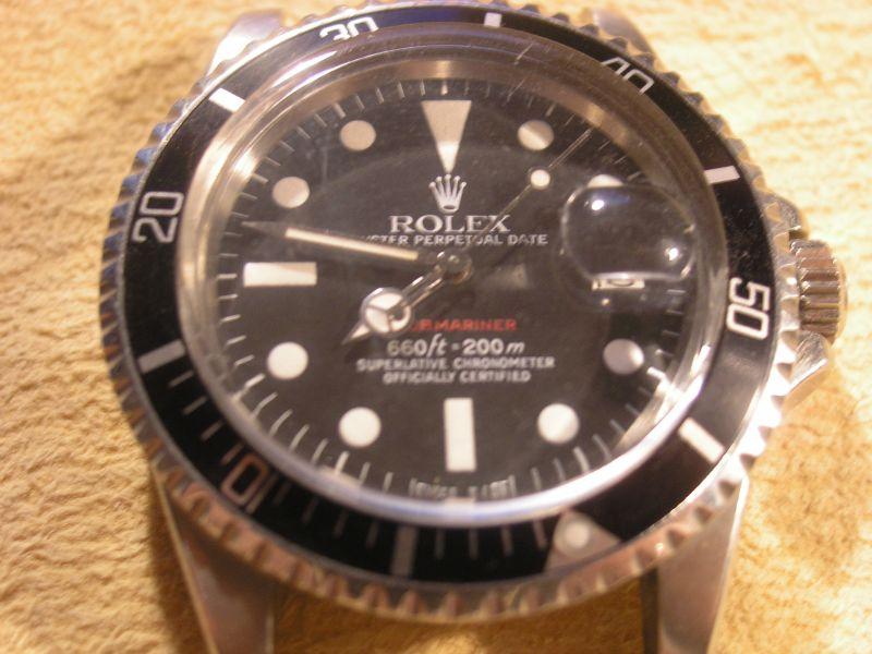

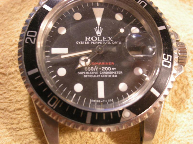

    Habe mir heute diese 1680 red gekauft. Sn: 221XXXX also aus dem Jahre 69!!
    Die Uhr ist meiner Ansicht nach sehr schön. Leider fehlt beim Std. Zeigen schon ein wenig Leuchtmasse.
    Wenn ich Glück habe bekomme Ich die Papiere und Box auch noch dazu.
    bin leider nicht der beste fotograph
    16.05.2006
    3.393
    schöne uhr gratulliere
    13.756
    Wenn sie von 1969 ist (die Nr. spricht auch dafür), müßte sie eigentlich noch das 200m=660ft Zifferblatt haben.
    660ft=200m gabs erst so ab 1972/73.
    Sieht danach aus, als ob da schonmal "was" an der Uhr gemacht wurde...
    Nix für ungut.

    naja, ist aber strittig laut redwatches gibts es 1680 red 1969 mit ft vor metern??
    andereseits hibt es 1973er mit meters first!?!
    13.756
    Nun, verbaut wird, was gerade rumliegt...nicht nur bei Rolex.
    Ist ja auch egal, freu Dich einfach an Deiner Red Sub.
    Gerald

    Würde aber auch eben das Blatt checken lassen. Das Blatt mit der geschlossenen '6' ist eigentlich erst die 3. Generation (ab ca. 73).... also doch merkwürdig in ner '69er.
    Vieleicht sind hier andere Experten die es wohl als in Ordung definiieren können???

    uuui, geschlossene 6en...
    glückwusch zur 1680!
    Ciao, Kiki
    Over-Magic kills Planning!
    19.02.2004
    Schönste Stadt der Welt
    39.043
    Die 6en sind zu - bei einer 69er schon merkwürdig

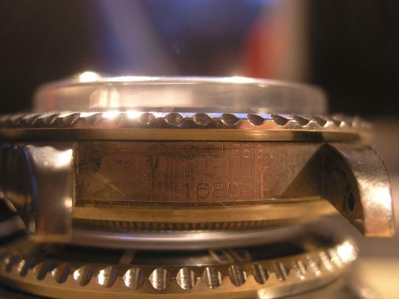

    Die Uhr sieht von Zustand her wirklich sehr gut aus. Mach dochmal bitte noch ein paar Fotos vom Gehäuse.
    Zum Zifferblatt: Naja geschlossene 6en sind eigentlich nicht mormal für diese Uhr aber ein schönes meters first Blatt ist sicherlich zu finden und das jetzige Blatt legst du in den Tresor und kaufst dir in ein paar Jahren nen Porsche Cayman dafür.

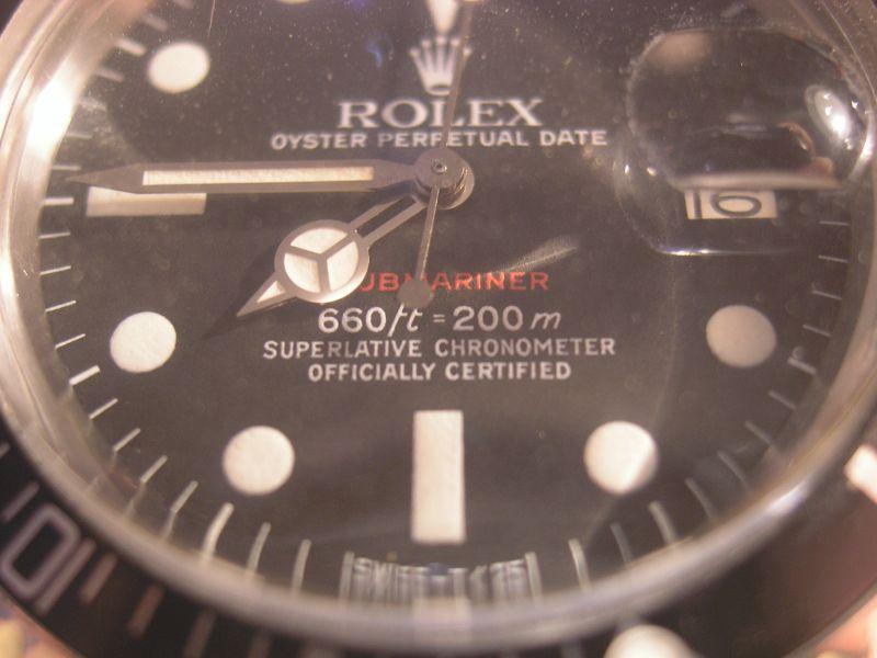

    Nächste Frage: Ist die Datumsscheibe silber? sieht sehr weiss aus. Dies könnte auch ein Indiz für einen Service sein und vielleicht wurde dabei das dial auch getausch. (Früher hatten die Jungs ja noch rote Tauschblätter)
    Hierzu vielleicht auch mal den Deckel öffnen lassen und nach Servicemarken schauen.
    Wenns Box und Papiere auch noch dazu gibt dann hast du aus einer sehr guten Uhr eine ausgezeichnete Uhr gemacht und wenn du noch ein meters first Blatt findest dann werden hier einige zum sabbern anfangen
    Und bitte bitte vergiss redwatches!! Die Seite ist schon sehr veraltet und bietet daher keine genauen Anhaltspunkte!!

    Original von elmar2001
    vielleicht würde die datumsscheibe mal getauscht.
    finde das case für die niedrige sn sehr schön. blatt mhmhm hab ich leider noch keine genaue info. evtl getauscht oder doch so original!?!
    die uhr wurde laut vorbesitzer(erstbesitzer) in wien bei hübner gekauft.
    19.02.2004
    39.043
    Es geht um die 6en bei 660ft

    hier noch ein paar bilder vom gehäuse.
    Steve McQueen
    Ditschiland
    27.252
    oh,oh
    geschlossene 6en bei der ft angabe,geschlossene 6+9 auf weisser datumscheibe,fehlende leuchtmasse(im werk vielleicht??),sl leuchtpunkt?? ......
    darf man fragen was du bezahlt hast !?
    nichts desto trotz,glückwunsch zur,sagen wir mal einfach,1680.

    inlay hab ich heute wechseln lassen. hab das alte aber noch. leider ohne leuchtpunkt.
    sogar nicht nur, datumscheibe auch... kein m first blatt...
    trotzdem natürlich ne super uhr
    Yacht-Master Avatar von marcel-wien
    02.01.2007
    Vienna
    2.113
    bzgl datumsscheibe:
    scheint so als ich diese habe:
    Datumscheibe für frühe GMT 1675 zu verkaufen
    der siebener hat jedenfalls soche haken
