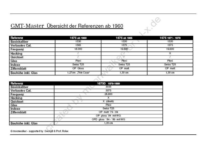

    Hier der Auszug aus einem Rolex-Ersatzteilkatalog R6, der das in der GMT-Master 1675 und der Explorer II 1655 verwendetet Kaliber 1575 GMT (incl. der Bemerkung zur Brückengravur mit „1570“) zeigt:
    Da alle drei Werkvarianten mit „1570“ auf der Brücke gekennzeichnet sind, führt dies manchmal zu Verwirrung.
